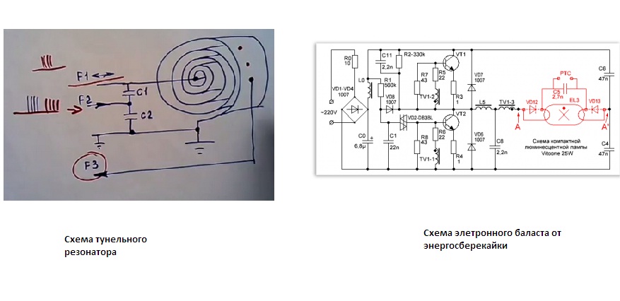

Ну да,чудес не бывает,но почему то на схеме Васмуса обозначения имеются в резонанторе,как то F1 F2 F3 да собственно и частоты упомянуты и это повод к размышлениям..... а если это скоро так,то однако резонансные частоты присущи резонансным контурам,в общем плане как в радио деле.
Суть в том,каким должно быть средство для достижения резонанса в контуре и как это можно организовать.
Васмус не показал крупным планом свое изделие,понимает однако,что могут слизать и причем запросто по топологии или по внешнему виду,он ведь не один крест носит,посему можно только догадываться,как устроен девайс и принцип работы.

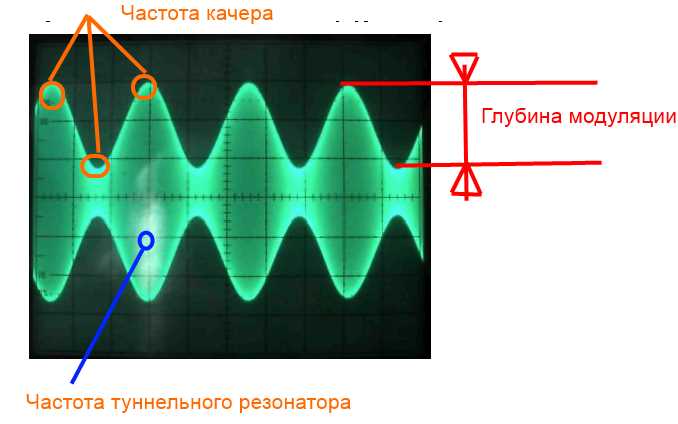

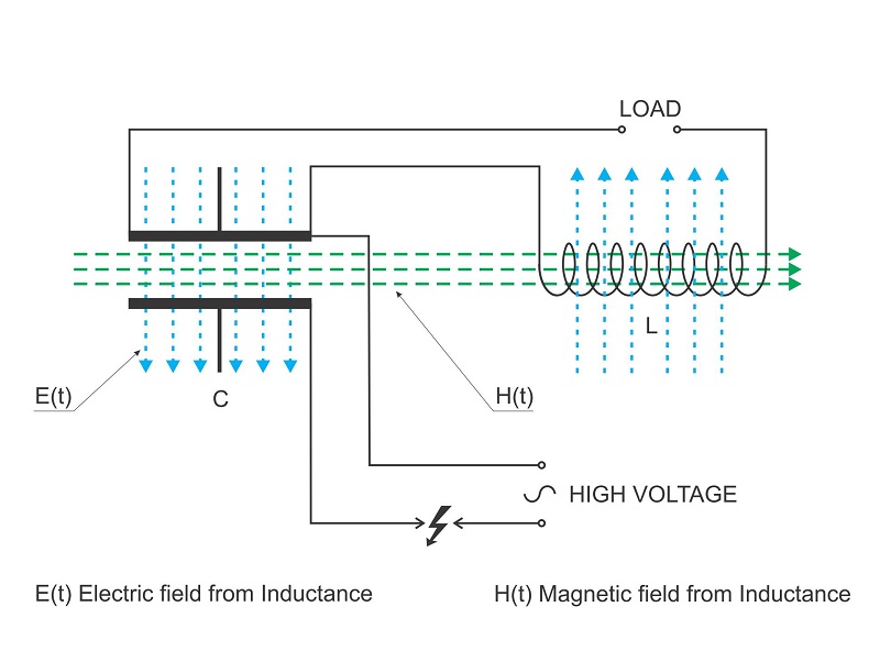

Что то не понятна взаимосвязь тунельника, его частоты и радом работающего качера.
Например исследование моего туннельного резонатора L=10 микрогенри, частоту
с генератора подаем на F2 размахом в 2 вольта через 50 ом,
Снимаем с F1 на осциллограф.
С1=С2= 1 нф; F1 рез. = 6,190 мГц; Ufрез. = 1,52
С1=С2= 2 нф; F1 рез. = 4,5 мГц; Ufрез. = 1,71
С1=С2= 3 нф; F1 рез. = 3,7 мГц; Ufрез. = 1,74
С1=С2= 500 пф; F1 рез. = 7,940 мГц; Ufрез. = 1,36
С1=С2= 6,8 Нф; F1 рез. = 2,540 мГц; Ufрез. = 1,05
При таких габаритах туннельника (индуктивность) его резонансные частоты
очень далеко от качера 1,4 мГц.
Да есть конечно, интересный опыт провел при частоте
туннельника 2,540мГц, а качера 1,4 мГц
(если подносишь руку руку к качеру его частота падает до 1,15 мГц.
То есть частота из-за вносимой емкости рукой ---падает)
Представите картинку на осциллографе: (вывод F1)
Синус основной частоты 2,540мГц туннельного резонатора, промодулированый частотой качера
(как НЧ в АМ передатчике).
Причем когда подносишь руку к туннельному резонатору, который стоит рядом с качером)
Внимание – положение вверх или на бок спирали туннельного резонатора меняет картину сигналов на осциллографе.
А теперь картина:
1) Если подносить руку к качеру его частота понижается – логично
2) Смотрим на выходе туннельника, подносишь руку к тесле с туннельником ,
частота модуляции качера РАСТЕТ !!!!,
хотя на самой тесле при этом ПАДАЕТ !!!!
(ожидалось обратное же, падает на тесле – должно падать и на туннельнике – а нет...)
Снизу фото:
(фото не из опыта но близкое к оригиналу на осциллографе, за исключение амплитуды модуляции – оно 2-ва раза ниже)
Пока разрисовка Vasmus схемы самого тунельника еще больше всех загоняет в тупик.
До последнего видео было более понятно . Туннельник смещает поля тесел своим РЕЗКИМ “ударом”,
отключается и засасывает прибавку в себя, в свой колебательный контур……
а тут.....????

Анализ установки Васмус #19829
vasmus пишет: .........На первом видео в резонаторе использовался переделанный балласт от энергосберегайки 20 Ватт........
Народ у кого есть мыслы как это можно соотнести с этим ?
