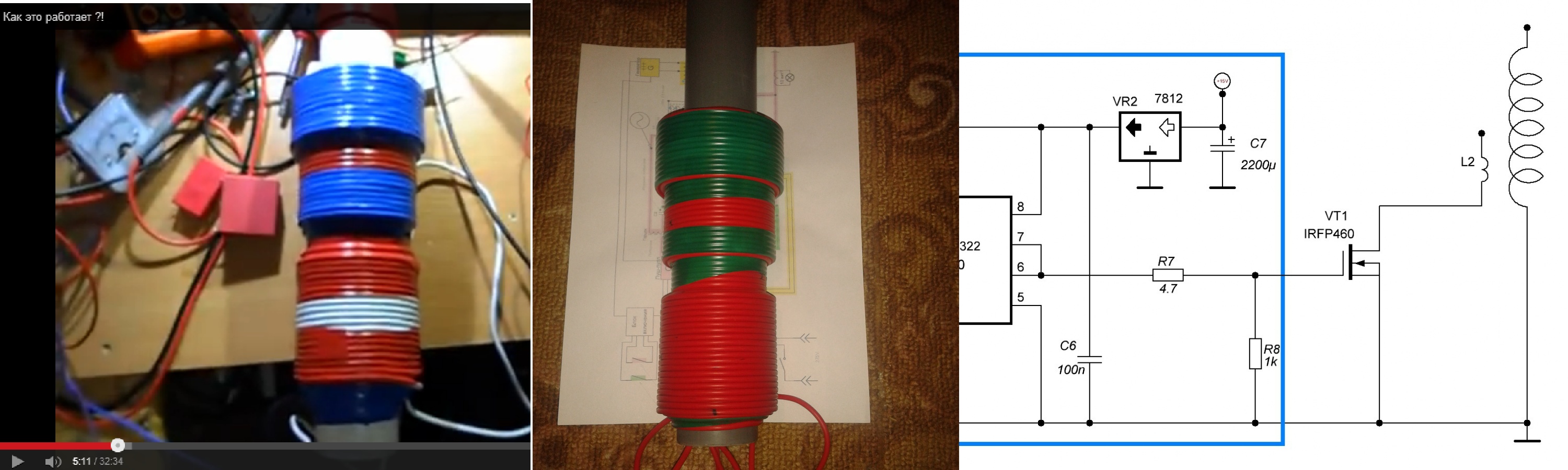

arsen1990 пишет: у меня вопрос, везде говорится о том что индуктор мотаем половину длинны провода которым намотали гранау, но тут возникает вопрос намотал я 18 с чемто метров и получилась у меня гиря а не граната, а потом пересмотрел видео гуру и сопоставил фото прилагаю
на фото у меня намотана четверть длинны провода гранаты тоесть 38 / 4 = 9,5 метров и смотрятся они одинаково
а гуру говорит что надо 38 / 2 =19 метров и тогда получается гиря, ВОПРОС как правельно 1/4 или 1/2 ???
Ты все делаеш правильно 1/4 (Руслан немного путается)
Спасибо сказали arsen1990

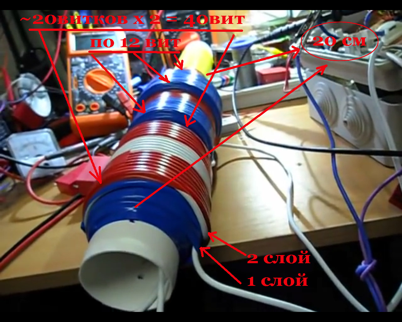

Мои расчеты по поводу этого.
Вся граната намотана по длине трубы в 20 см, пол гранаты (10см) занимает ~24 витков и еще пол гранаты +24 = 48 витков. Дальше, индуктор 20 витков - два слоя получается 40 витков.
Итог: чтобы намотать провода в 48 витков на 20см участке, требуется провод общим диаметром 4мм, так вот, у меня 37.5 мтр точно уместились на 20 см участке с диаметром 4мм провода, а индуктор с 18 метрами лезет аж на четвертый слой, если мотать в 2 слоя как на фото то получается ~ 9 метров то что и нужно!
