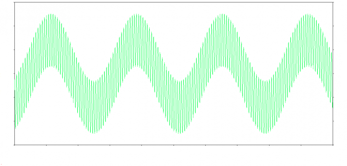

Papa Carlo пишет:
Alfic пишет: Почему вы решили, что это АМ передатчик, по форме сигнала?
Да, по форме сигнала и принципу работы.Если вместо нч генератора подключить микрофонный усилитель подключенный к магнитофону,то из приемника услышите музыку.
Если вы имели ввиду вот этот сигнал:
то это не амплитудная модуляция!
9 года 2 нед. назад
Сообщений: 2184
Анализ устройства Граната + Индуктор #83425
Papa Carlo пишет:
Alfic пишет: Нее, это вообще не модуляция, это сложение двух сигналов с большой разницей по частоте (если бы разница была маленькая было бы биение, как их любят здесь называть - рыбки :cheer: )
Если бы это было бы сложение сигналов, то результатом был бы один сигнал (а не два), как сигнал ПЧ в приёмнике, являющийся результатом сложения или вычитания входного сигнала и сигнала гетеродина.
А здесь модуляция ВЧ сигналом НЧ сигнала.
АМ, но наоборот...Обычный АМ приёмник нормально "переварит" такой сигнал...Не подавится...
Я не знаю чего он там переварит, это не важно, данная осциллограмма не имеет отношения к модуляции, это не модуляция!! Не хочется вас как школьника отсылать к учебникам.
