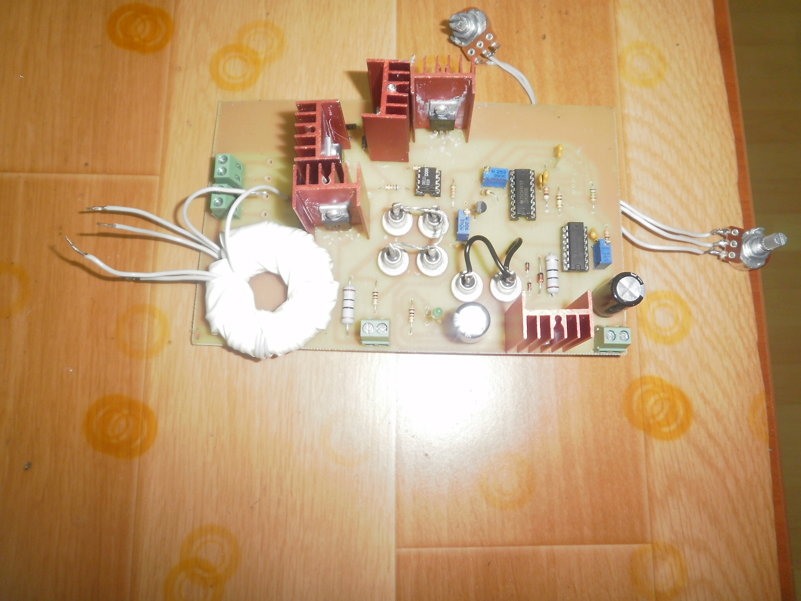

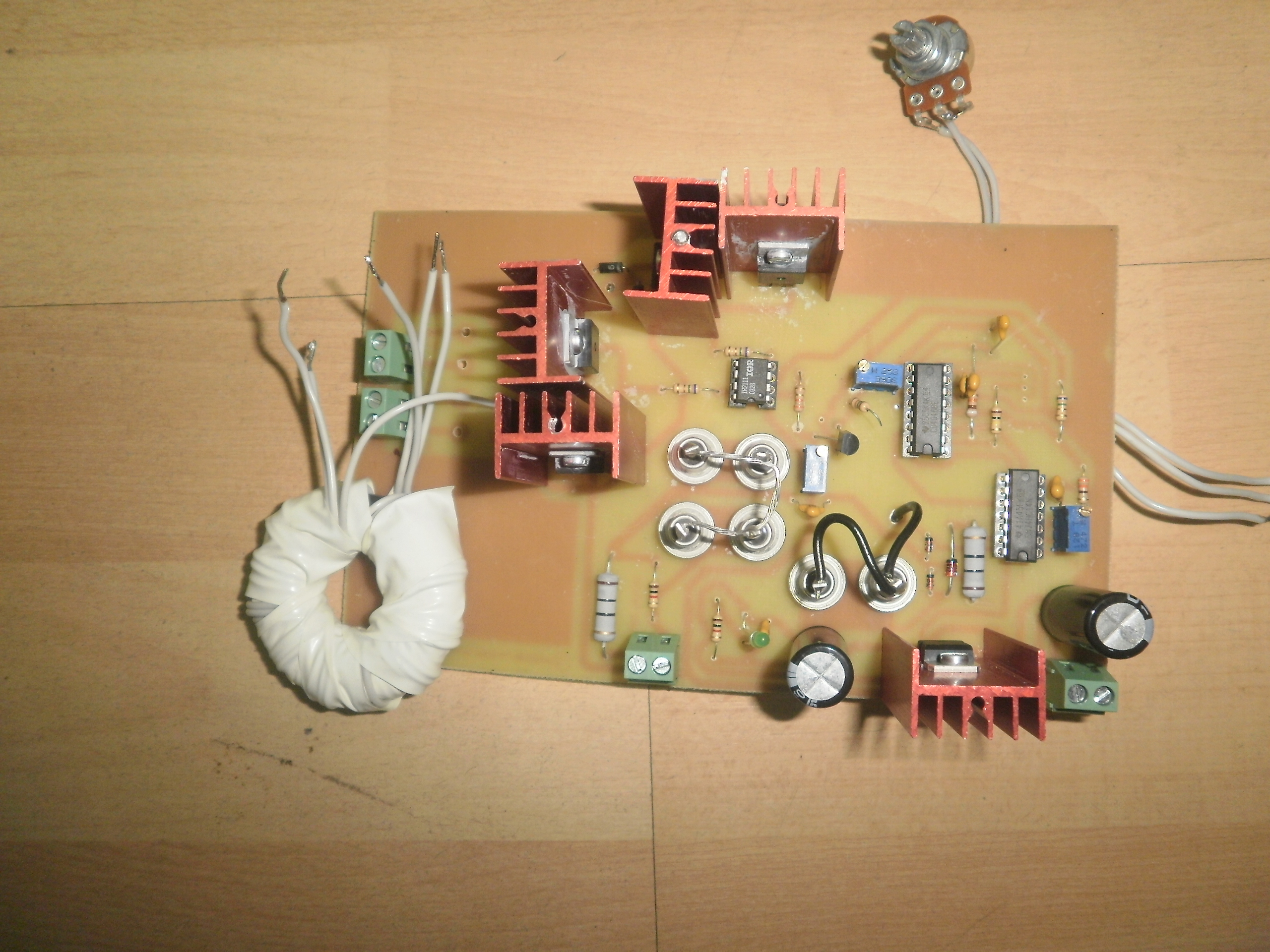

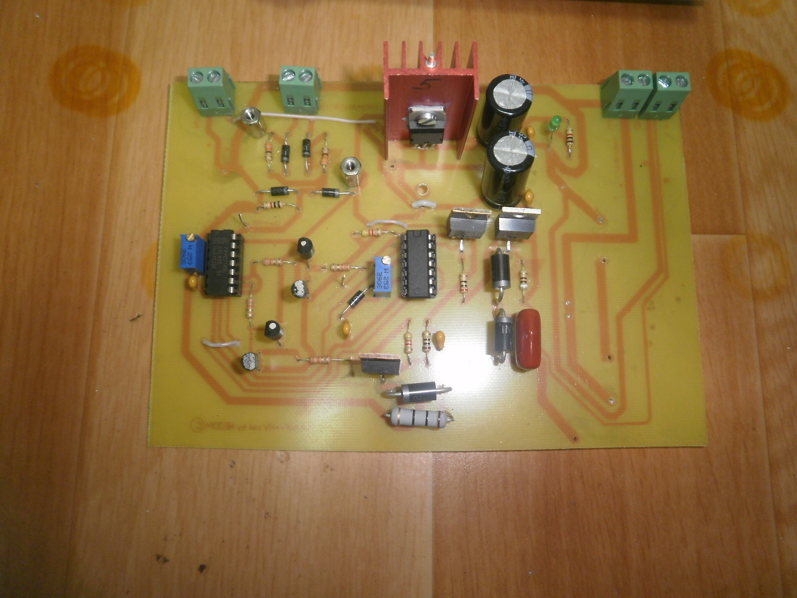

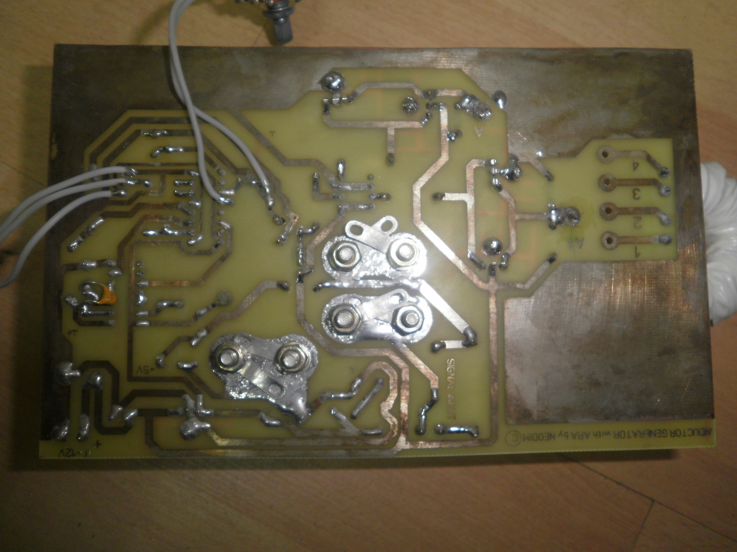

Неодим пишет: Так-же отдельно проверял пуш-пул генератором - работает то-же хорошо.
Мне кажется первая схема от совсем другой установки, с двумя теслами. По идее должен быть генератор на CD4017, LM393, как указано в квадрате на второй схеме. С пушпулом на базе трансформатора. А тут полумост, нагруженный сразу на контур. Неодим, ты как делал? Полумост/пушпул? С трансом или без?
Неважно с какой установки эта схема rinus.Да она с установки двух тесл.Но я собрал эту схему и она практически сразу заработала.Схему естественно подкорректировал под свои нужды.Необязателен трансформатор , да и транзисторы не ИГБТ а ИРФП260 с обвязкой как у Акулы.Я ее проверял генератором так как в установку только буду ставить.Схема работает хорошо.При отсутствие сигнала обратной связи пуш-пул генерит на той частоте на которую ты его настроишь(например 18 кГц).При подаче сигнала обратной связи схема сразу же отрабатывает(переключается) на частоту обратной связи.Схема управления качером то-же практически сразу заработала.Так что схемы рабочие.Осталось дело за малым- собрать все вместе и получить прибавку. :)
Первые три фотки ФАПЧ с пуш-пулом.Последняя - управление качером.

Неодим пишет:
rinus пишет:
Вот вы пишете: При отсутствие сигнала обратной связи пуш-пул генерит на той частоте на которую ты его настроишь(например 18 кГц).При подаче сигнала обратной связи схема сразу же отрабатывает(переключается) на частоту обратной связи.
А частота обратной связи это частота LC контура, индуктора?
11 года 9 мес. назад 11 года 9 мес. назад от Неодим.

Искатель пишет:
Неодим пишет:
rinus пишет:

Неодим пишет:
Искатель пишет:
Неодим пишет:
rinus пишет:
Индуктора.
Тогда возникает следующий вопрос, А разве параметры индуктора меняются, когда подключают нагрузку на гранату?
Я когда подключал нагрузку, то частота качера менялась,тоесть менялись параметры гранаты. Вы когда подцепляете нагрузку, частота индуктора меняется?

Искатель пишет:
Неодим пишет:
Искатель пишет:
Неодим пишет:
rinus пишет:
Индуктора.
Идеология ФАПЧ такова:установка собрана с ФАПЧ.Включаем.Подается питание от акка на генератор пуш-пула.Генератор начинает работать причем первоначально на центральной(настроенной тобой например 18 или 20 или 33 кГц)эта частота подается с горшка на индуктор.Соответственно в гранате возникает та-же частота(неважно есть или нет нагрузки).Через реле времени включается качер и начинает херачить в почти вершину синуса.При этом он херачит в первый момент времени на центральной частоте пуш-пула.Что это значит?Это значит что питание на базу(затвор) транзистора качера подается только в МОМЕНТ НАЧАЛА СПАДА ВЕРХНЕГО ПОЛУПЕРИОДА ПУШ_ПУЛА.Потому что ты так настроил свой ФАПЧ. Только часть верхнего полупериода пуш-пула через обратную связь включит качер и то, только на время равное примерно четверти этого всего периода одного колебания пуш-пула.При этом если частота кратна 100 ,то верхний полупериод низкочастотного колебания индуктора получит в нюню примерно 100/4=25 импульсов сформированных "шнягой" Акулы.А если частота кратна 50 то примерно 50/4=12 раз получит в нюню.Дальше под воздействием этих качерных импульсов низкая частота охреневает и стремиться свалить.В гранате, как правило, она пытается это сделать поднявшись вверх по частотной шкале.То есть в момент начала второго периода низкочастотных колебаний частота уже будет не 18-20-34 кГц, а выше может на 5-20 кГц. ФАПЧ через ферритовое кольцо, продетое на одном из выводов гранаты, дает команду пушу сравнять частоту с гранатой, и соответственно пуш-пул корректирует через обратную связь время включения качера.Теперь представь, если качер не имеет обратной связи.Импульсы будут непрерывно идти в любое место НЧ колебания и попав в противоположный полупериод дадут не прибавку а убавку.Так вот ФАПЧ получив сигнал второго периода НЧ колебаний(а естессно он его раньше и получит т.к. частота полезла вверх)раньше подаст питание на транзистор качера и тот вовремя опять запустит свои импульсы. Где-то так вот работает ФАПЧ.Это я привел как пример работы ФАПЧ-а. Нагрузка вносит изменения в частоту хоть и не очень сильно(хотя смотря какая нагрузка) ведь в процессе работы ее сопротивление то-же девиирует. Ну вот где-то так.Постарался донести на доступном языке без формул, за что извините.
