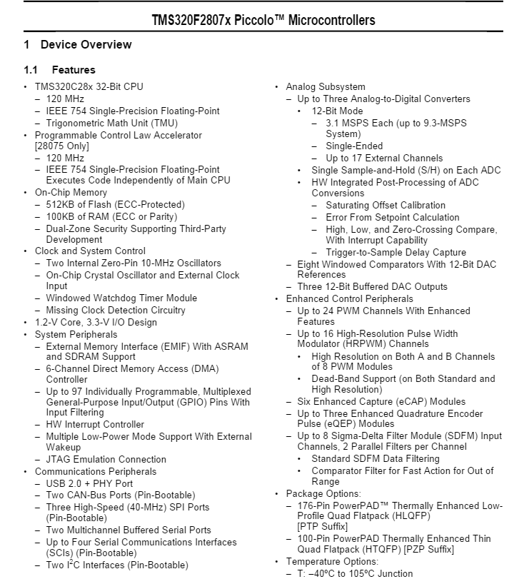

мне кажется Atmel слабоватый понемногу но для испытывания того что в целой системе происходит можна применить процессор ( примерно можна STM32F407VG - ADC до 7.2 MSPS , но мне лучше нравится Piccolo F 28075 от TI ( www.ti.com/lit/ds/sprs902/sprs902.pdf ) который примерно может с помощью развязывающего трансформатора , шунта и IC INA 138/168 (тоже TI ) следить за синусом , и в момент перехода синуса через максимум 'запускат ключ мосфетовый, конечно тоже реализованный ( управляемый ) этим процессорам .
Контроллер TI имееет 16 каналов PWM (любые PWM секвенци собираются из готовых модулей как LEGO :) ) и 3 канала ADC работающих со скоростью до 3.1 MSPS - значит возможно контролировать и управлять практически всё что в системе происходит .
Я согласен, что может быть это стрелание из АУРОРУ в птицу , но может с помощью такого tool'a можна справиться с проблемами которые многих здес занимают значит настройкой ' в целом ' . Как это сделать , это конечно другий вопрос , но я уверен что здесь есть люди которые в состоянии сказать чего нам добиваться :)

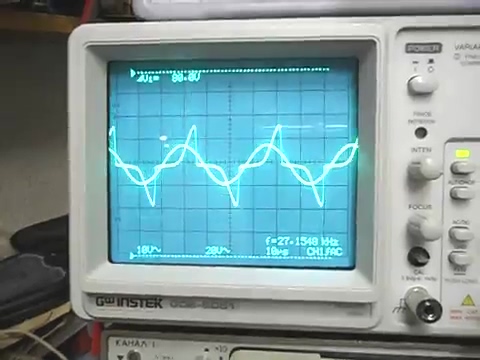

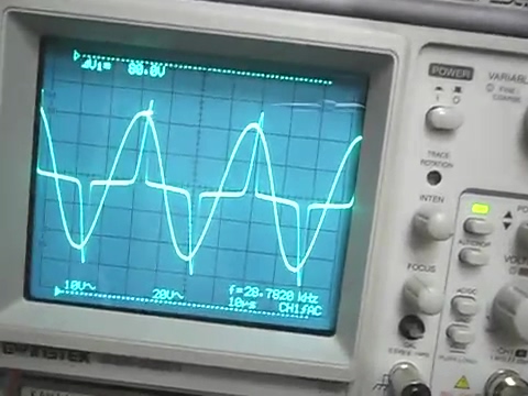

На экране Sin 27,15 kHz и 28,78 kHz .
Ruslan почему-то говорит: «Резонанс на месте».
Ruslan где этот резонанс? Не вижу.
"Сдвиг на месте". Сдвиг тоже не на месте...
О резонансе говорить лучше не надо.
Это почти так делают в индукционных печках. Принудительная накачка. Проверьте…
В схемах приведенных в ветке "Схемы" при помощи 4046 получают копию – клон Sin в виде прямоугольных импульсов. Клон сдвинут на время задержек в цепях (компаратор, инвертор) с добавкой регулируемой задержки на RC цепочке. Даже при таком небольшом изменении частоты импульс накачки «Ruslan - индукционной печки» сдвигается. Это видно на картинках.
Получить такой клон можно и без 4046. Подайте сигнал с выхода компаратора на сдвигающую RC цепочку. И далее на драйвер IR….
Получите картинку один в один с первоначальной.
Функции и возможности PLL совершенно не используются.
4046 и слова ФАПЧ применены только в рекламных целях.
По факту:
что LM393, 4046, сдвиг на RC,
что LM393, ______ , сдвиг на RC - совершенно одинаково.
Ruslan рассказывает, что хочет получить прибавку с «электростатики при включении трансформатора Теслы». Это было бы видно на осцилографе.
Вот режим с прибавкой, а вот без прибавки.
