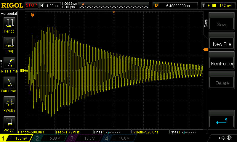

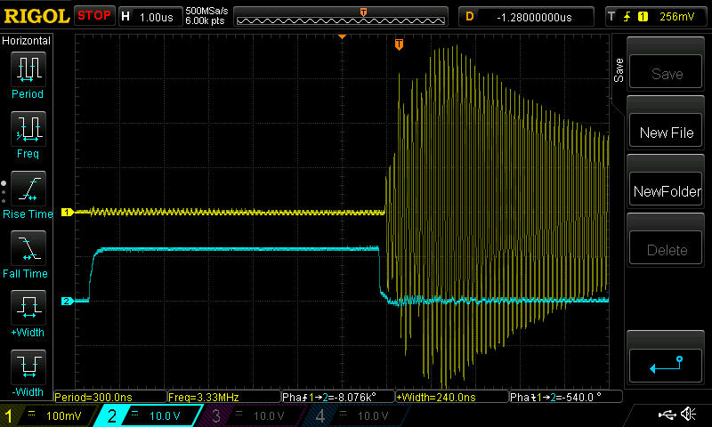

Вчера настраивал свой пуш-пул. Граната намотана -37.5 метров индуктор 10 метров. Частота волнового резонанса получилась 1.108 кгц. при настройке 3 витков на горшке емкость конденсатора составила 480 нф. Резонанс получился очень устойчивый . Пуш-пул сделан на ТЛке драйвера ТС 4420. При настройке пуш-пула пришлось менять резистор частоты 47 ком на 4.7 ком а конденсатор на 5 ноге на 20 нф. Это для того чтобы получить частоту резонанса пуш-пула 21838 гц. Конденсатор спаял из двух по 10 нф. При настройке решил один из них отпаять. Получил 10 нф. При включении генератора начались чудеса. Частотометр показал, что на силовых ключах частота 4.5 Мгц вольтметр.подлкюченный на выход гранаты при шкале 1000 вольт резко зашкалило. При вращении многооборотного резистора скважинности частота менялась от 2.5 Мгц до 600 кгц. На ослике, подключенным на выводы гранаты была очень красивый синус. Не поняв. что происходит я все это выключил. На завтра при тех же условиях я этого получить немогу. Как по-вашему что это было. Водку и вино в этот вечер я не пил. Может подобное у кого-то было.
10 года 1 мес. назад
Анализ устройства Пуш - Пулл #59550
То чего не понимаем, называем чудесами :)
Вот линия с немного "плохим" индуктором. Но все процессы видно, даже ЛЦ. В скрине много ответов и подсказок.
