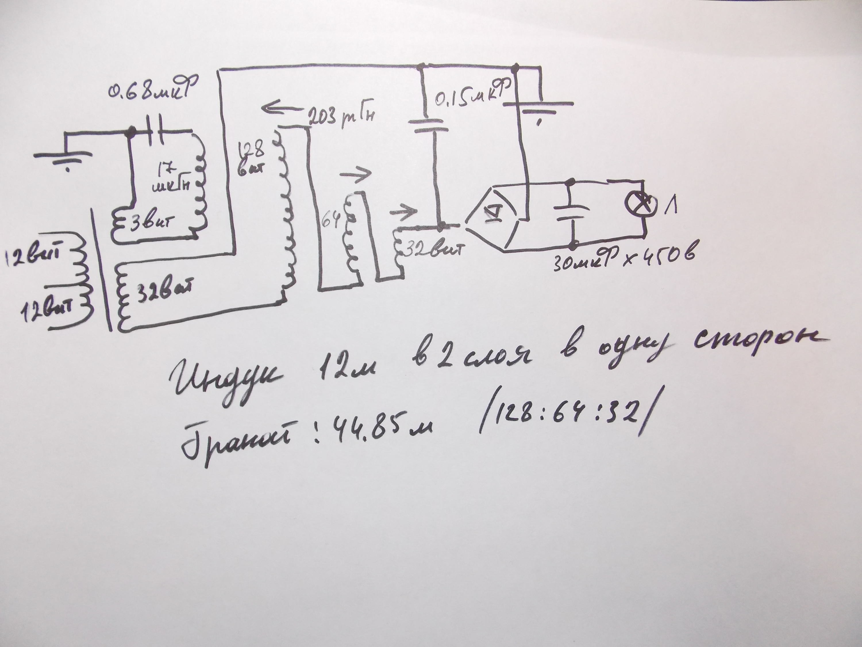

Проводил работы по настройке своего генератора, собранного по схеме Тор-7. Применял различные способы включения съема. При включении в разрыв цепи граната-резонансный кондер дросселя, намотанного на сердечник от ТВС 50 витков 1.5 мм провода получалась прибавка до 40 вольт. Доводил выход с генератора до 300 вольт. Но было большое порядка 10 ампер потребление тока. Поэтому решил более точнее настроить резонанс пуш-пула. В результате получилась такая картинка: при работе без нагрузки генератор без качера потребляет ток 2.8 ампера на выходе 140 вольт. Затем я начал вешать нагрузку. 200 ватт- ток потребления 6.6 ампера. 400 ватт- ток потребления 6.6 ампера. И так довел нагрузку до 1 квт Но ток потребления так и остался 6.6 ампера. Изменялось только напряжение. При 1 квт на выходе 50 вольт. Дальнейшие настройки пока остановил.
Хотелось бы услышать мнение более опытных и уважаемых мною участников форума. Почему ток потребления не меняется при увеличении нагрузки? Это мой косяк или результат от которого можно идти дальше?
Реально ли поднять напряжение без увеличения тока потребления? Или это лишь фантазии? Если что не так извините.
С уважением.

Да . Это очень рядом . Там весь фокус в том , что сам пуш должен дать прибавку , а ТТ ее умножит. Вот ты и почти дошел. Я бы попробовал переместить этот предел мощности , когда ток перестает расти , чуть ниже. 6.6 ампера многовато. Витков первичных на пуше многовато...... Потому на грань насыщения горшок выходит при таком большом токе. Эффект ловится на грани насыщения.... Это при условии ваших правильных замеров ...
Руслан ловил эффект регулируя напряжение питания пуша. Понимаете зачем ? Так проще чем витки первички подбирать...... Витки потом под требуемое питание подганяются.....

Не . Не так. Поймите , нагрузка то же влияет на насыщение. Поэтому порядок настройки примерно такой . На частоте гранаты , на которой синус "зубы" дает , вы запускаете пуш . Настраиваете на резонанс индуктор , а потом игра с питанием и скважностью до получения эффекта. После получения устойчивого эффекта , подбирается количество витков первички пуша под требуемое ( предполагаемое ) напряжение питания. Там не сильно большой ток . В пределах 3х ампер.......
И не забываем , 28 витков в резонанс настраиваем......

Последнее время ходит много разговоров о полумосте. Многие переделали пуш на полумост . Это чтоб на первичной обмотке резонанс получить. Конечно так отдача выше будет. Что и нужно. Но мы не видим у "гуру" полумоста . Но они как то же решают эту проблему. Так вот на одном видео четко видно выход 28 витков и паралельно конденсатор . Больше никаких подключений к данной обмотке разглядеть не удалось. Установка была в стадии настройки.
Так вот и ответ , как они получали резонанс первички. Они его получали косвенно. Для этого обмотка 28 витков .
А те варианты , где ТТ питается от 28 витков , они правильные. Только там еще одна обмотка 28 витьков....... :blink:

Добился выше указанного результата при постоянном токе потребления 5 ампер. Что интересно при увеличении нагрузки падение напряжения становится все меньше. Так при включении обогревателя 500 ватт падение составило 10 вольт. Когда как при включении 200 ватт лампочек оно составляло порядка 15-20 вольт на лампочку.
Пробовал подключать гранаты намотанные разными сечениями проводов. Эффект четко показывает граната намотанная проводом 2.5 мм. Индуктор 4.5 мм 9 метров.
