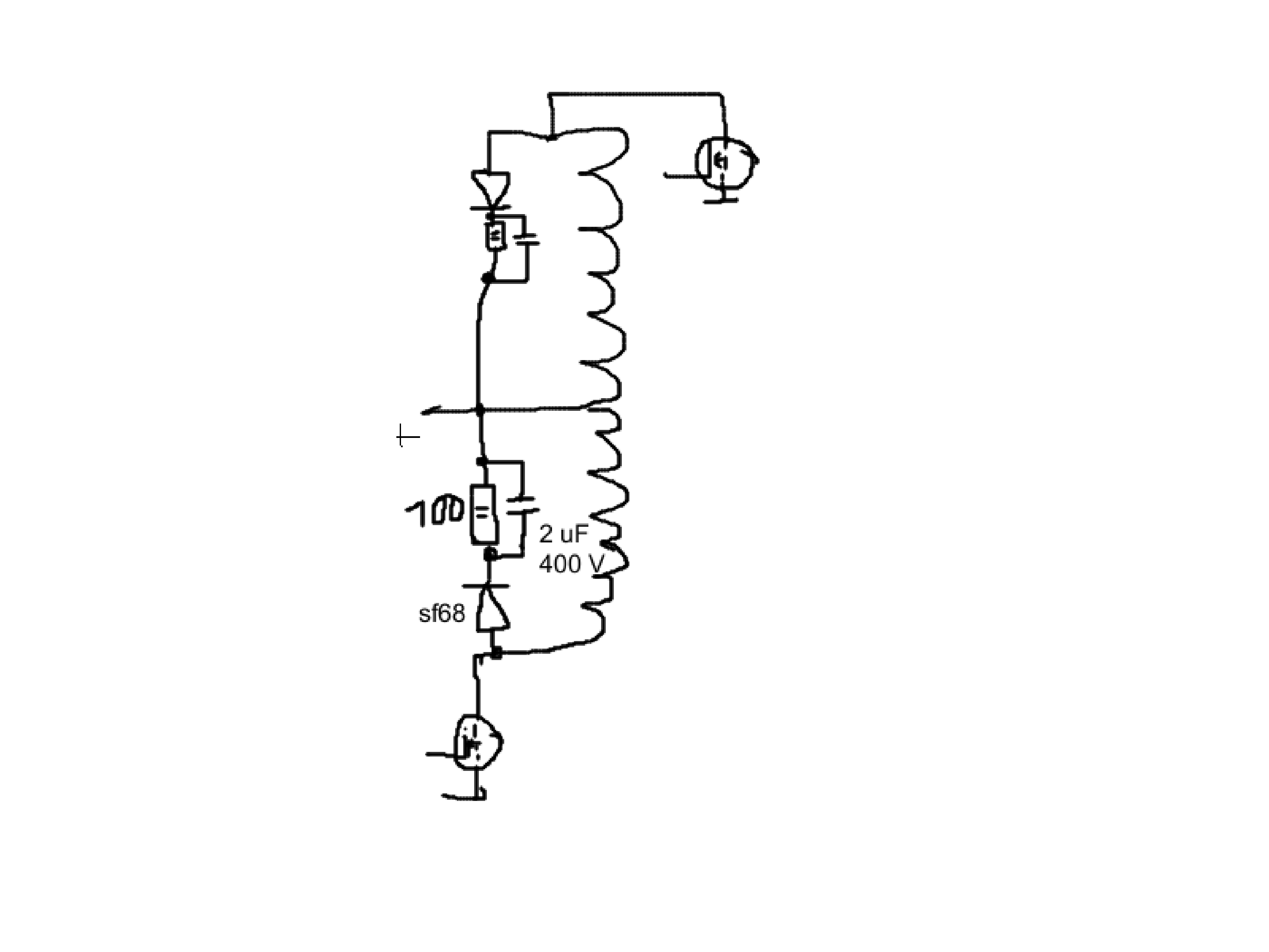

народ а можно вместо R26 поставить дроссель?
или оставить резистор в 1КОм ?

Не ставь, у меня вокруг транзисторов вообще нет ничего, только на базах по 5 ом сопротиивления. Если транзюк хочет сгореть он сгорит

да дело в том что по схеме стоит на 1 КОм , он у меня начинает дымить через 20 сек работы

Если трансформатор намотан правильно и аккуратно, то элементы VD6. VD7. C16. R26 вообще там не нужны!

diod пишет: Если трансформатор намотан правильно и аккуратно, то элементы VD6. VD7. C16. R26 вообще там не нужны!
даже если правильно, все равно могу сжечь ключи

Сдуру можно и хер сломать! :P Убирай лишнее, включай и ничего не бойся. В разрыв центрального провода первичной обмотки поставь автомобильную лампу на 24в. Если при включении лампа немного вспыхнет и потухнет, то можно включать уже без лампы, подав + питания напрямую. Вторичку нагрузить небольшой нагрузкой!

Питается выходной каскад напряжением 15в, а ключи стоят 100 вольтовые! У тебя что, выброс такой амплитуды?

diod пишет: Питается выходной каскад напряжением 15в, а ключи стоят 100 вольтовые! У тебя что, выброс такой амплитуды?
спасибо за ответы.
честное слово так и подумал, что всплеск пожжет ключи
