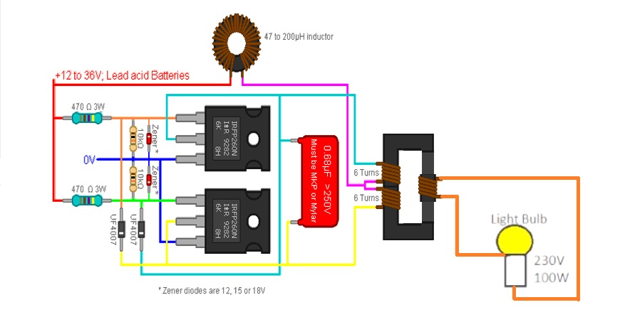

Freeenergyinfо
Наконец то хоть один человек показал схему Пуш Пула с резонансом, похоже это никого не затрагивает? Никому не интересно почему Руслан в конференции говорил, что пришлось сначала увеличить обмотку на горшке с 3х витков на 4, но он сумел это исправить и вернулся опять к 3м виткам.
Все обеспокоены резонансом везде - в гранате, в Тесле, только не в Пуш Пуле. Хотя DELLY 2012 нарисовал.
Будьте очень осторожны!, сначала на небольшом напряжении. У меня с конденсатором 0,47 мкф вылетело плечо Пула из 2х мощных транзюков, наверно имеет смысл ставить одинаковые конденсаторы на каждую обмотку из 12 витков

Ты хочешь сказать что в первичной цепи Пуш-Пула? тоже должен быть резонанс? и соответсвенно резонансный кондер?
РАДИО327 пишет: Freeenergyinfо

ZLATKO2013
Посмотрите у DALLY, в схеме с наносекундником, в блоке Пула стоит кондёр в первичной цепи, правда он ещё сопротивление в 100 Ом прицепил.
Почему во всех устройствах этот конденсатор стоит, даже в качере.
Вячеславу он правда не нужен, всё и так работает.
