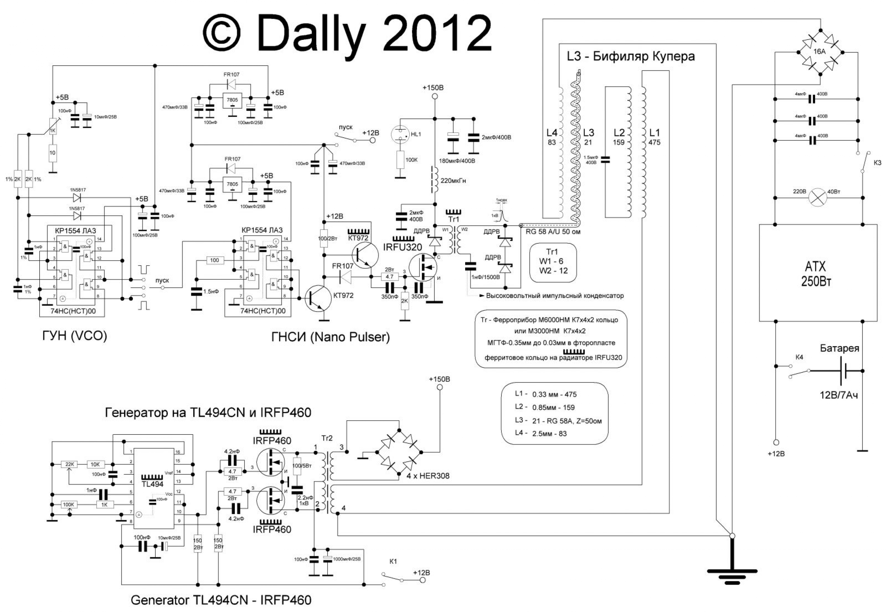

РАДИО327 :) да где там конденсатор, покажи.

Viaceslav_C_ пишет: РАДИО327 :) да где там конденсатор, покажи.
в пушпуле у дали нет кондёров резонансных эт точно , в наносекунднике есть

РАДИО327
Сообщений: 27
Анализ устройства Пуш - Пулл #41350
В схеме Пуш Пула Freeenergyinfo на фото конденсатор красного цвета 0,68 мкф, стоит между коллекторами транзисторов, как ещё объяснить?
знакомая схема? в самом низу между коллекторами, параллельно первичной обмотке

РАДИО327
Сообщений: 27
Анализ устройства Пуш - Пулл #41351
Прибавка по напряжению почти в 2 раза, наверное столько и не нужно. А потом да, это исчезло со схем DALLY

zlatko2013
Сообщений: 93
Анализ устройства Пуш - Пулл #41401
Мужики! ну после 5 рюмки конъяка в упор не вижу 0,68 мкФ конденсатора! Вижу что там 2,2 нФ на 1 кВольт. Ну вообще да исчезло! с тех схем что было! Вывод один! Гитлер не СПИТ! Стирает со схем -важную информация! :)
РАДИО327 пишет: В схеме Пуш Пула Freeenergyinfo на фото конденсатор красного цвета 0,68 мкф, стоит между коллекторами транзисторов, как ещё объяснить?

Saeed
Сообщений: 188
Анализ устройства Пуш - Пулл #41406
я пробовал. Резонанс в первичке пуша сильно задирает потребление, всё греется и в итоге вылетает. В этой схеме р-ц цепочка не для резонанса.

черкес
Сообщений: 344
Анализ устройства Пуш - Пулл #41472
Это- RC-демпфер. Амортизирует индуктивные броски.
"'...Демпфер такого типа следует предусматривать во всех приборах, работающих от напряжений силовых линий переменного тока, так как трансформатор представляет собой индуктивную нагрузку. Для защиты можно также использовать такой элемент, как металлоксидный варистор.''
alnam.ru/book_shem1.php?id=40

Анализ устройства Пуш - Пулл #41492
Святолуг пишет: Для защиты пушпула транзисторов можно поставить варистор на 31 вольт постоянного напряжения RV0397.
За какое время может пробить транзистор? И за какое время срабатывает варистор!? Варистором еще можно спасти трансформатор, но не транзистор!!!
