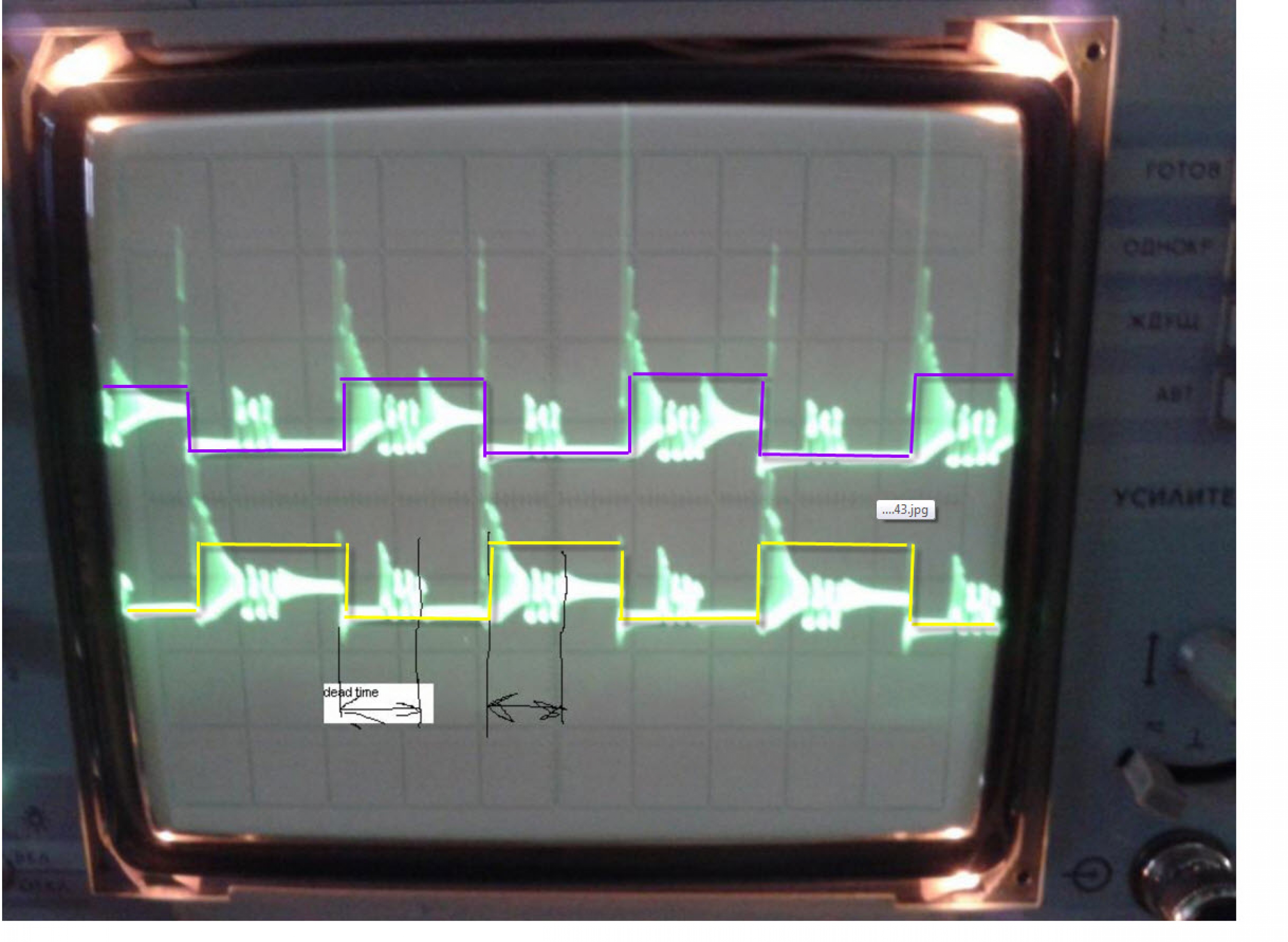

zlatko2013 пишет: Да святолуг! Красным ты правильно нарисовал... Это я чет сначало ступил
Святолуг пишет: Нет, я правильно нарисовал. Если на стоке плюс ставишь, на минусе минус осцилиографа, то при 25 процентов скважности импульсы будут идти вниз. А то у тебя получаеться, из того как ты нарисовал что скважность пуш пула оуоло 85 процентов и бывает время, когда оба транзистора открыты.
вообщем звон такой в deadtime присутствует! и это не касяк осцилографа. Убирается он снаберной цепочкой между стоком и истоком транзисторов. А вот должен ли этот звон присутвствовать?
Я думаю, пусть луще он будет, потому что этот выброс как-то может подмагничивает сердечник и это есть яасть мозайки чтоб получилось СЕ. И если слишком сильную защиту от этих выбросов поставить, то может не получиться СЕ. Но вообще, я понял, что пачка больше работает, когда включаеться транзистор, а не когда выключаеться, поэтому может как раз важен передний фронт резкий, а всё остальное не критично столь. Вообщем можно пробовать и с защитой и без защиты.

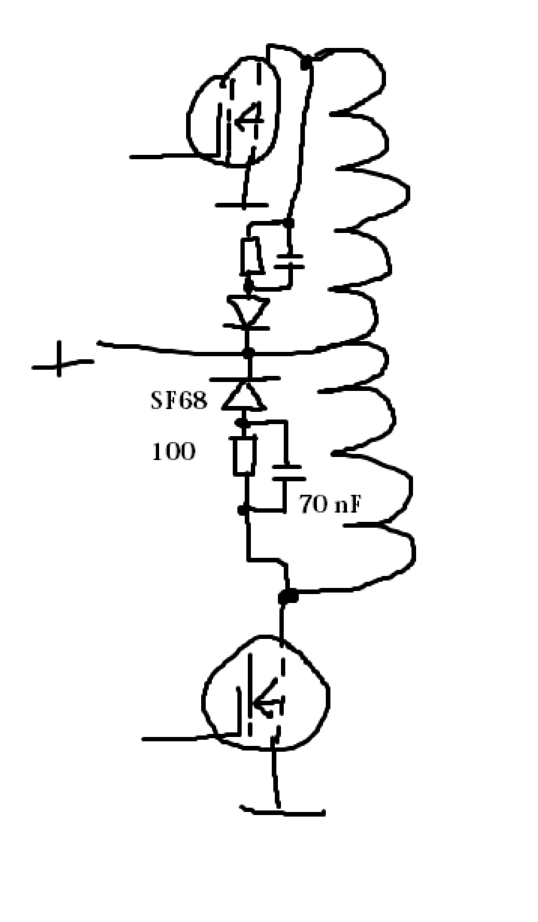

Такую можно сделать защиту попробовать.

Святолуг , зачем такие емкости в снаберах ??? :blink: Это сильно ты все режешь... И о токе в индукторе , может и больше там току . все от добротности зависит , а еще от продольного резонанса.... Попадешь в него - увидишь... Я когда гранату размотал то под индуктором провод от температуры поведен . А индуктор в норме . А обмотки 28 витков у меня нет , ничего я на гранату не подавал...

Это чтоб хорошо защищали транзисторы. Я пока не проверял, поэтому может ёмкости и резисторы надо подобрать.

Святолуг пишет: Это чтоб хорошо защищали транзисторы. Я пока не проверял, поэтому может ёмкости и резисторы надо подобрать.
Загнал ты их в такой режим что они фронта резать будут и мощность жрать а не защищать....

prishelec пишет:
Каким образом они будут фронты загибать, если они для защиты стоят. Они чисто будут ОЭДС гасить и с фронтами это никак не будет связанно.
