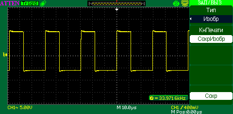

Нужна помощь отцов. Сигнал с затворов пушпула. Кокой-то вроде как не ровный. Или сойдёт такой? Из-за чего этот горб может быть?
Анализ устройства Пуш - Пулл #39676
сойдет, это мелочь и ерунда. это изза неточной откалибровки осцилографа счупов.

Saeed пишет: Нужна помощь отцов. Сигнал с затворов пушпула. Кокой-то вроде как не ровный. Или сойдёт такой? Из-за чего этот горб может быть?
На роль отцов форума не претендую, но форма сигнала отличная.

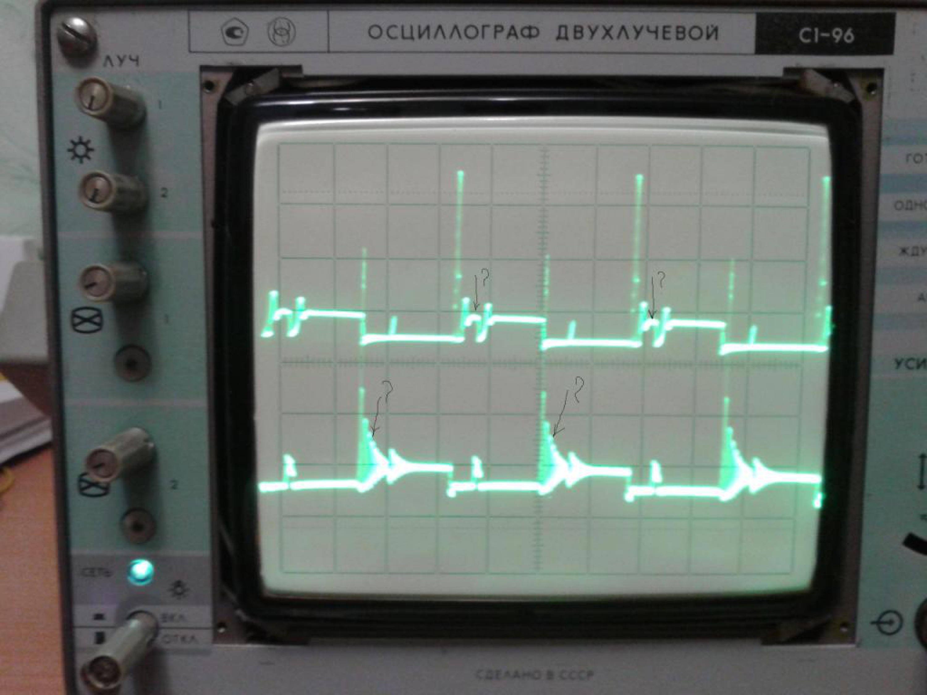

ни кто не подскажет? осликом в ПУШ-ПУЛе меряю на СТОКАХ. И вижу на одном транзюке в области deadtima звон какой-то? а на другом транзюке вроде б как всплеск какой-то - то же в области deadtima. Их там вродеб не должно быть? и что эта за ерунда?
Анализ устройства Пуш - Пулл #40210
Какая тут скважность?
Анализ устройства Пуш - Пулл #40211
zlatko2013 пишет: ни кто не подскажет? осликом в ПУШ-ПУЛе меряю на СТОКАХ. И вижу на одном транзюке в области deadtima звон какой-то? а на другом транзюке вроде б как всплеск какой-то - то же в области deadtima. Их там вродеб не должно быть? и что эта за ерунда?
Возможно это помехи на затвор идут. Ещё может быть синхронизация нехорошая, поэтому показывает то чего нет. Но у меня тоэе кажеться бывало, что на одном плече звон, на втором такого нет.

хм? звон? я грешил на обвязку и убрал ее совсем - стало такое!!!
и в deadtime звон и открытие транзюка со звона начинается... :(
