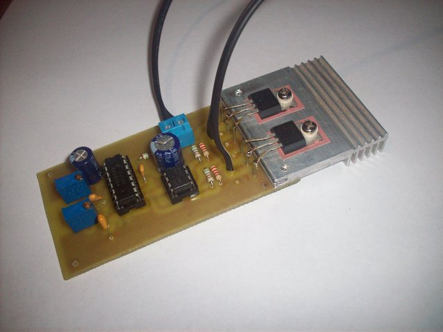

vik1100
Сообщений: 21
Анализ устройства Пуш - Пулл #37810
отдельно плату включил к аккумулятору и все , щелчок на клемах аккумулятора и взрыв транзисторов
10 года 9 мес. назад 10 года 9 мес. назад от dima085.
dima085
Сообщений: 156
Анализ устройства Пуш - Пулл #37813
vik1100 пишет: отдельно плату включил к аккумулятору и все , щелчок на клемах аккумулятора и взрыв транзисторов
ну не может такого быть, по идее без горшка у тебя стоки полевиков висят в воздухе, именно на них приходит питание через горшок, как можно спалить транзистор не падав питалово на него?
у бога нет рук кроме твоих собственных
prishelec
Сообщений: 414
Анализ устройства Пуш - Пулл #37816
И если я правильно понял , то питание схемы и пула 12вольт , то это вообще из области фантастики.... Я ж не думаю что вы ноги транзистора перепутали ... Как по мне , это единственная возможность в вашем случае спалить (извините , ВЗОРВАТЬ :evil: ) транзисторы .....
Gosha
Сообщений: 76
Анализ устройства Пуш - Пулл #37820
Собрал недавно Пуш-Пулл Олега очень понравился .
10 года 9 мес. назад 10 года 9 мес. назад от vik1100.
vik1100
Сообщений: 21
Анализ устройства Пуш - Пулл #37824
собирал по схеме (прикрепил)
prishelec
Сообщений: 414
Анализ устройства Пуш - Пулл #37828
vik1100 пишет: собирал по схеме (прикрепил).
Не , ошибка вне платы , и даже если Р26 закоротить , работать будет...

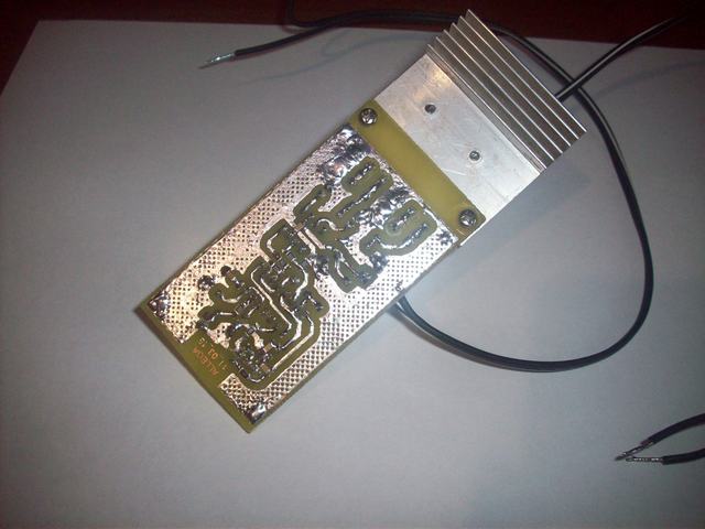

vik1100
Сообщений: 21
Анализ устройства Пуш - Пулл #37829
похода косяк в разводке платы
dima085
Сообщений: 156
Анализ устройства Пуш - Пулл #37894
vik1100 пишет: похода косяк в разводке платы
странно у меня резистор R26 стоит на 1 Ом (вот через него похода питание поступило)
через него может рвануть, но только в том случае если ты диоды VD6 VD7 перевернул.
