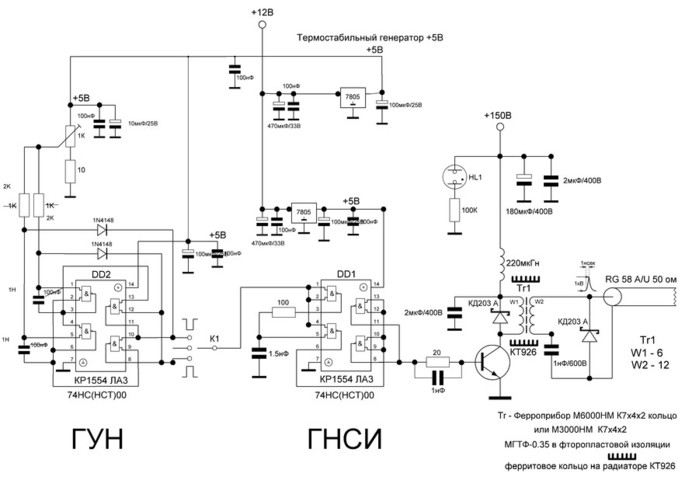

Добрый день!
Какие исполнительные данные у L2 и L3 ?
Валентин Меркушев

valmer пишет: Добрый день!
Первоисточник - препринт Белкина и Шульженко. Стр.33, рис.22. (см. вложение)
Оригинальный вариант Далли (кажется, уже публиковал здесь):

Ded Mazay уж тогда разжуй народу почему именно импорт не катит?
11 года 6 мес. назад
Ded Mazay
Сообщений: 75
Анализ Установки без качера #14473
Всё дело в том что старые советские диоды например серии КД203 и им подобные из-за своего технологического строения кристалла могли работать в так называемом лавинно-пробойном режиме. Это когда обратное высокое напряжение приложенное к диоду вызывало в нём лавинный пробой, но это не убивало диод, и быстрое снятия высокого напряжения позволяло диоду быстро восстановиться до исходного состояния. Т.е. формирование наноимпульса осуществляется за счет очень высокого быстродействия диода выходящего из состояния пробоя. Импортные диоды из-за того что их кристаллы разработаны по другой технологии, такими свойствами не владеют.

Товарищи. Помогите, пожалуйста, если есть соображения. Собираю установку как в руслановском ролике "как это работает". Есть проблема. Страшно греются быстровосстанавливающиеся диоды в мосте высокочастотного блока питания теслы. Буквально за 5 секунд нагреваются до температуры паяльника... При этом потребление тока нормальное. Установка работает на 23кГц.
