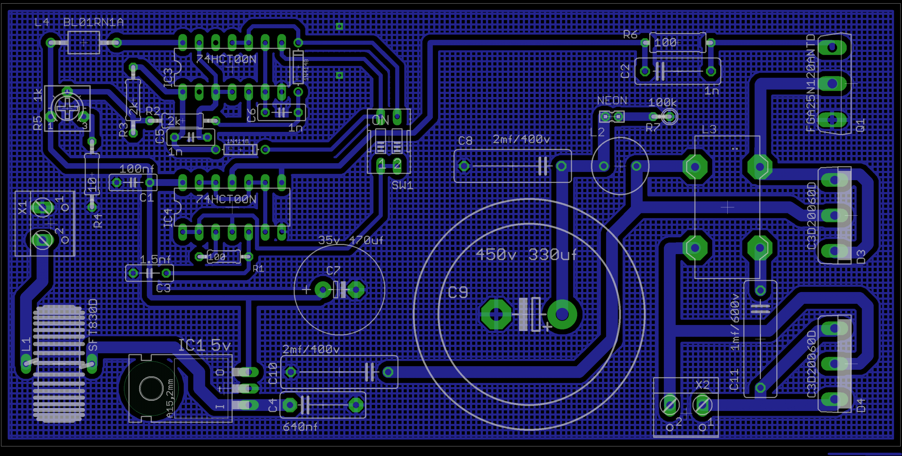

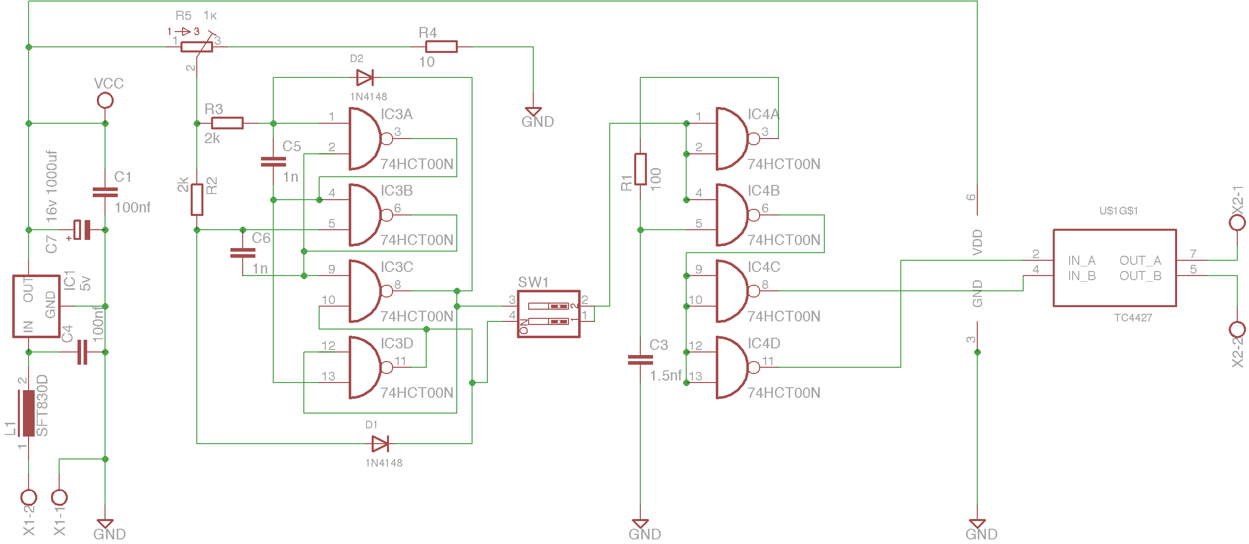

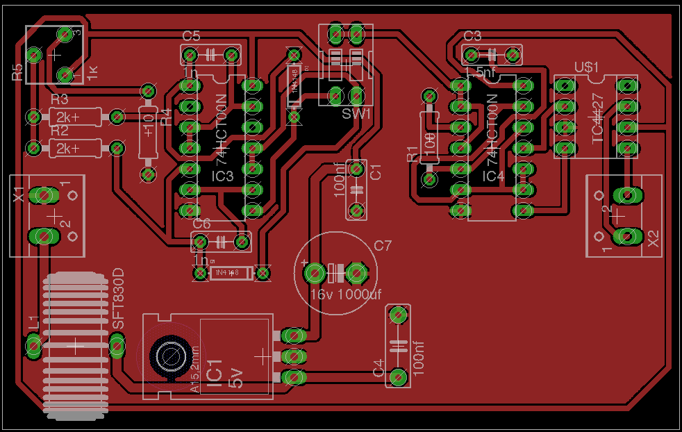

Ну какото так получилось (ето генератор наносикундных импулсов)
Генератор, управляемый напряжением и ГНСИ
Вот печатка, схема. все в .zip файле
Размер файла:117 KB
Единственной возможностью получить в руки генератор свободной энергии, это сделать его самостоятельно.

Можно посмотреть устройство в сборе и в работе? За предоставленные материалы отдельное спасибо. ;)

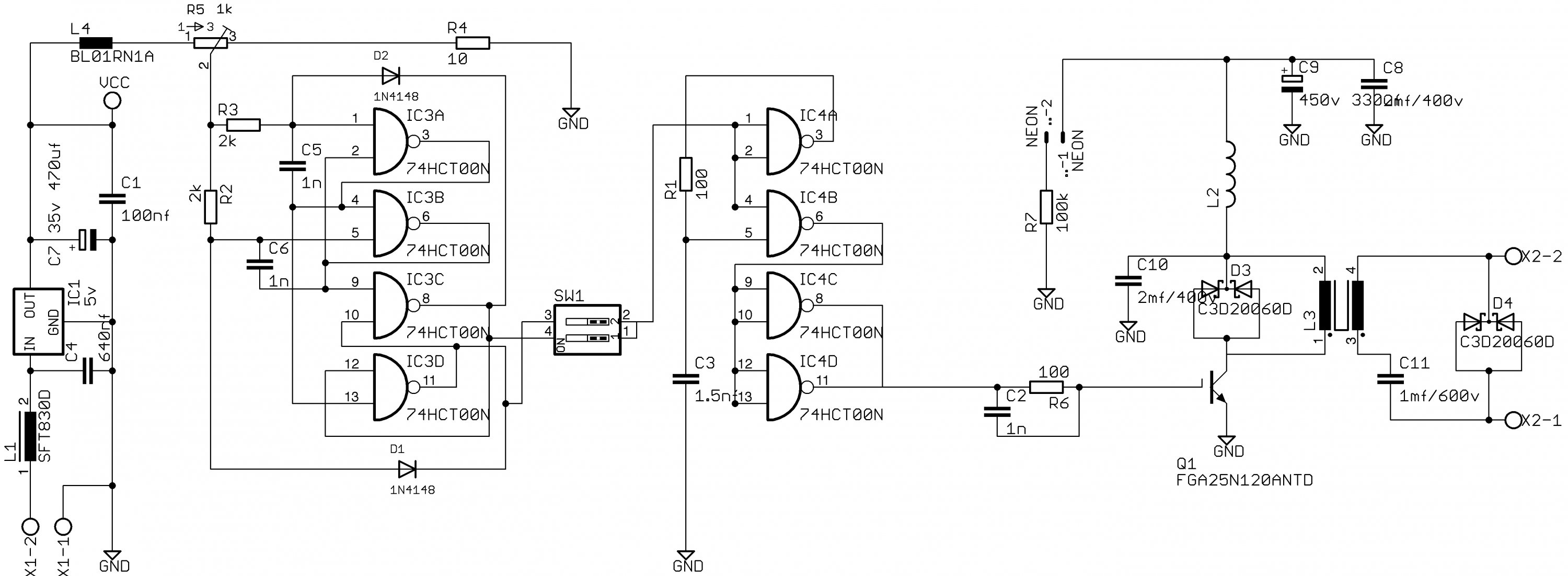

Привет Logos
Сам не проверял, я тут вот такое пока делаю, еще не закончил...

cosmolv, было бы здорово обойтись без дорогущих диодов из карбида кремния...
Насколько я понял, справа - это немного модифицированная схема Белкина/Далли. Может, влепить туда КД204, КД226, КД230 или КД203А как было у Далли?

Карбидные диоды в этот наносекундный генератор? Для начала нужно почитать ту методичку, откуда он был содран, и разобраться в принципе. Туда специально нужно ставить плохие диоды!
