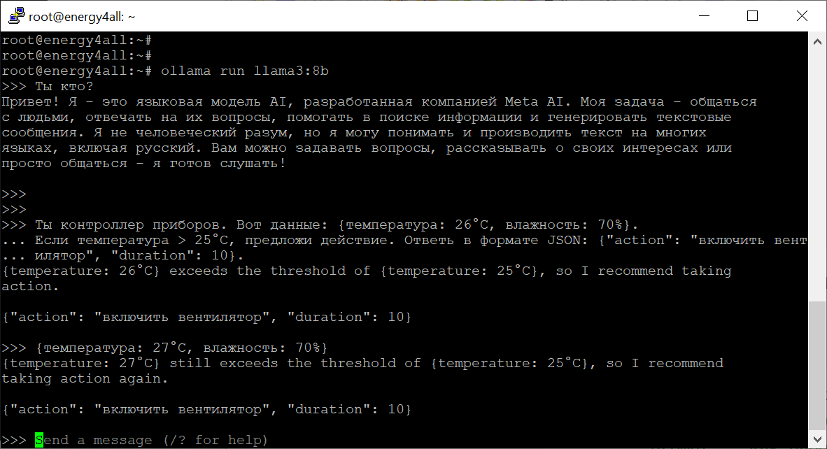

Как оказалось, установка ИИ на линукс платформу, в моём случае Ubuntu, не составила никаких сложностей. Да. Отвечает не быстро, но кто понял жизнь, тот не спешит. Но есть один огромный плюс - это локальная версия ИИ, в перспективе выделю сервер и поставлю ускоритель NVIDIA Tesla V100 16/32GB
1. Установка Ollama
curl -fsSL ollama.com/install.sh | sh
2. После установки добавьте сервис в автозагрузку:
sudo systemctl enable ollama
sudo systemctl start ollama
3. Установка языковой модели ИИ - Llama 3 8B
ollama pull llama3:8b
Эта команда загрузит последнюю версию Llama 3 8B (размер около 4.7 ГБ).
4. Запуск модели
ollama run llama3:8b
Единыжды обозначив условие включения вентилятора, на обычном языке, я отправил ему следующий пакет данных: {температура: 27°C, влажность: 70%} И ИИ справился, снова предложил включить вентилятор. Надо понимать, что в случае подключения колосовой модели ИИ, всё то же самое можно делать голосом. Как мне представляется, обучить ИИ управлять домом, вполне реализуемая задача. Естественно при наличии интеграции датчиков с ИИ. Есть ли такие? Безусловно сделаем.

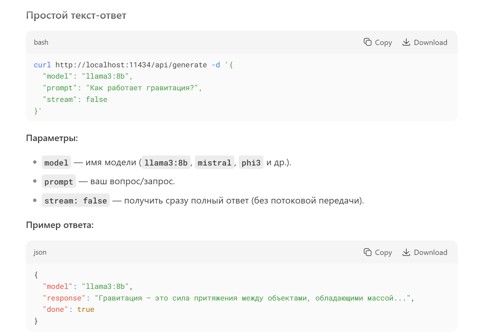

Так же нет совершенно никаких проблем с организацией общения с ИИ из внешних программ или датчиков. Весь обмен идёт через консоль.
