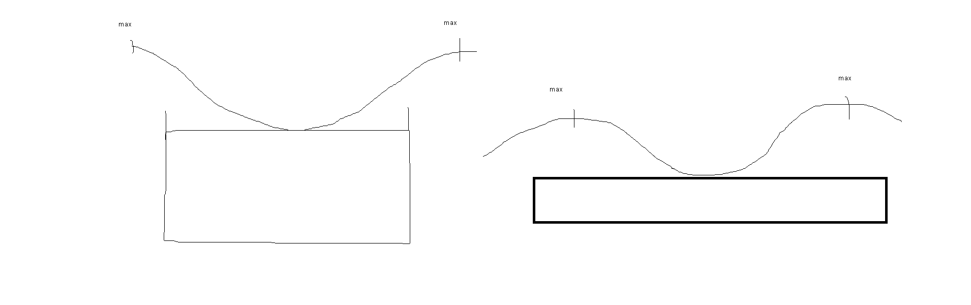

Вот на примере, короткая и длинная катушка и как в них укладываеться волна. Короткая катушка имеет больше индуктивность ,чем длинная при той же длине провода. поэтому у длинной катушки будет всегда выше ЛЦ резонанса частота, чем у короткой. Подбирая длину катушки можно максимально подобрать, чтоб, к примеру, ровно уместилось пол волны в катушку при ЛЦ резонансе.
"частота резонатора какая: LC, половина волны, четверть волны?
(Носфератум мотал резонатор не на частоту LC, у него был волновой резонанс 1/2)"
при 7,2 мегагерцах это приближенно к пол волне. немного, ты же видешь уходит за пол волны. Пол волны было бы 6 мегагерц не учитывая замедления волны. а учитывая замедление волны и это по моему где-то 0,9 коэфициент, пол волны получаеться было бы на частоте 5,4 мегагерца при 25 метров длины провода. :)
