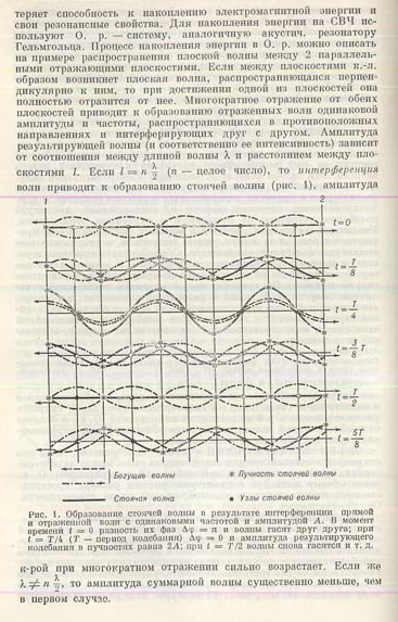

Опять Вы Святолуг на своей "волне".Частоту совместить не с полуволной, а с четвертью волны. Резонатор имеет длину полволны = 1/4 влево от середины(индуктора), 1/4 вправо. По поводу "зачем отрезать, пусть будет антенка". Патент 1119732 = почему точно 1/4 длины волны. Патент 0787412 = про другие длины. И ещё скан, почему 1/4. Третий график.
