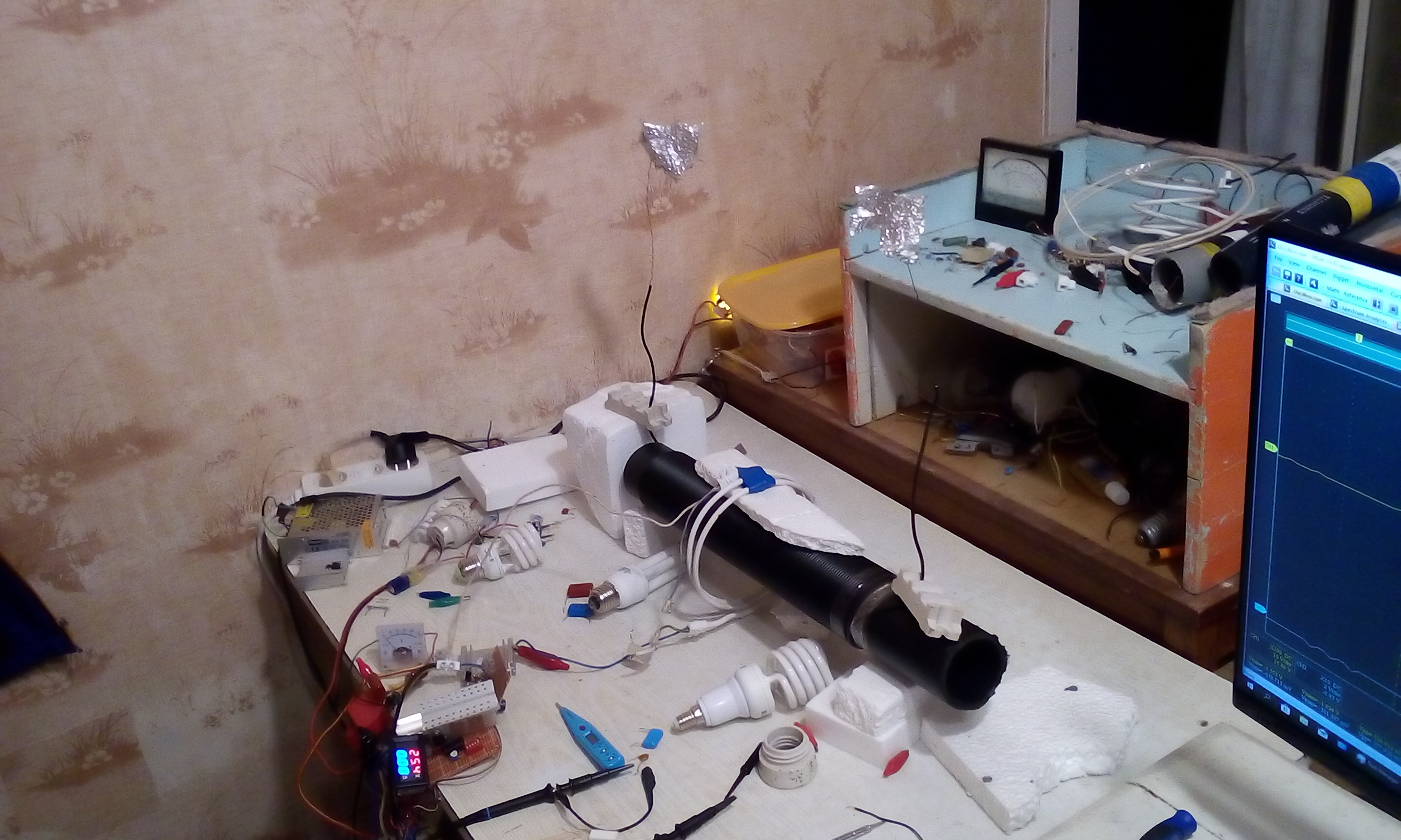

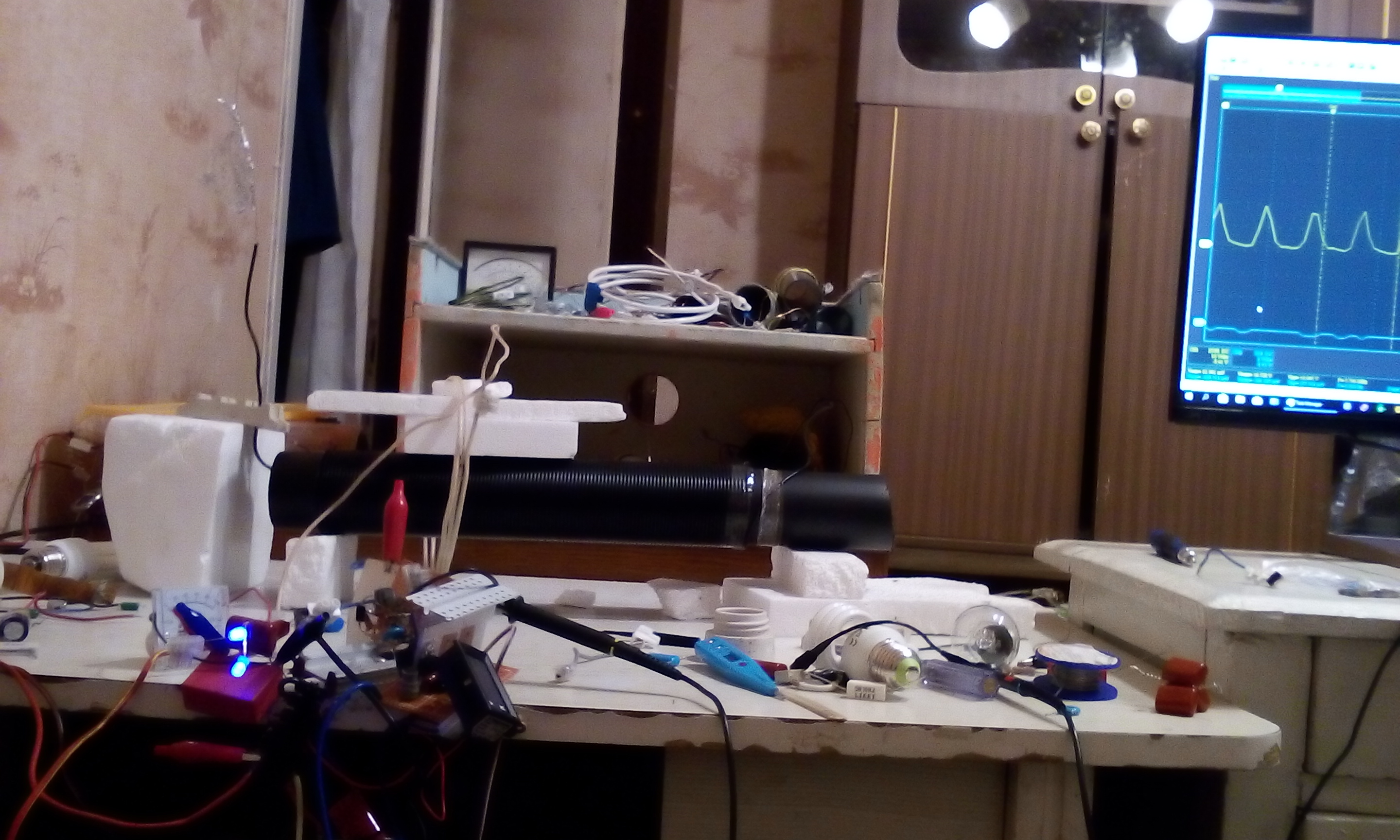

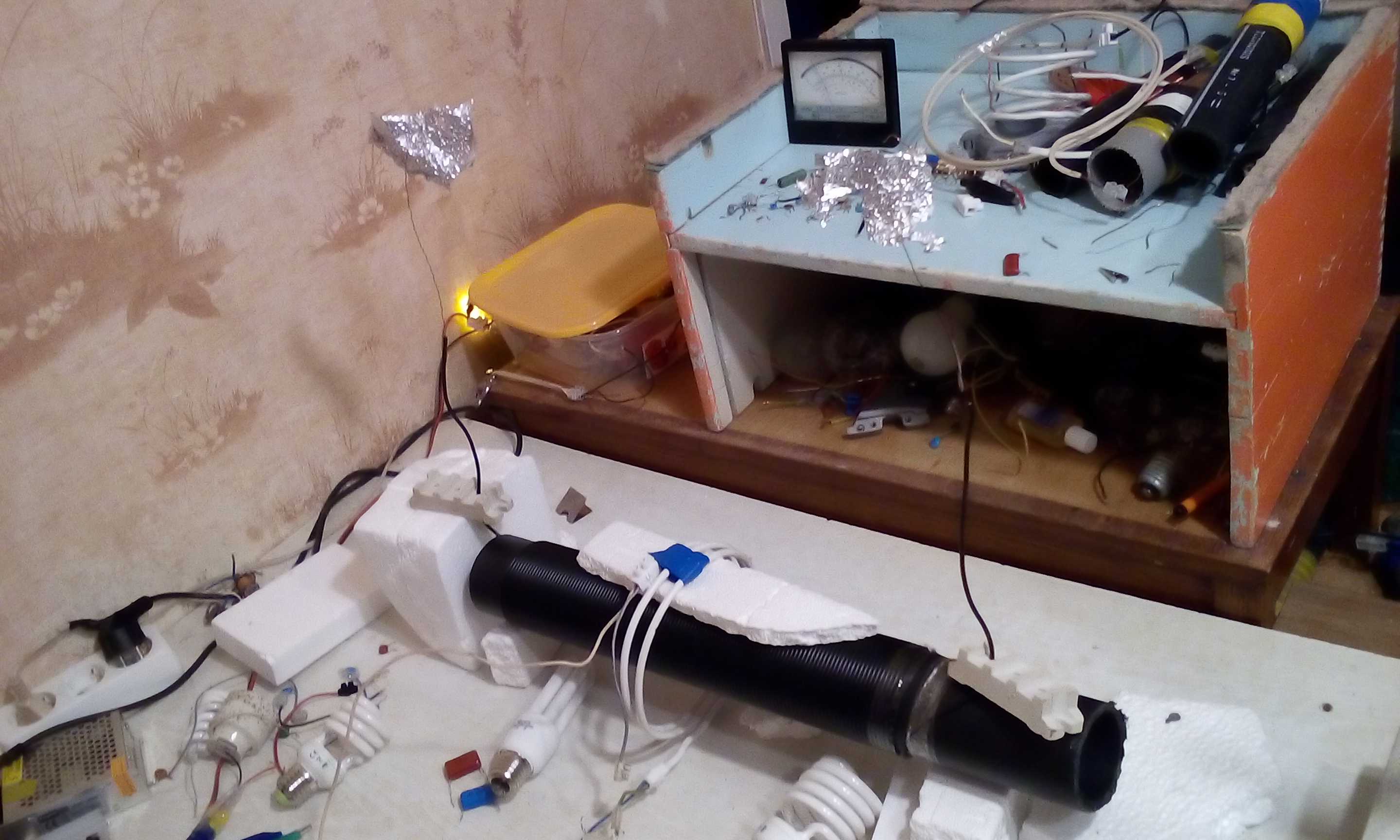

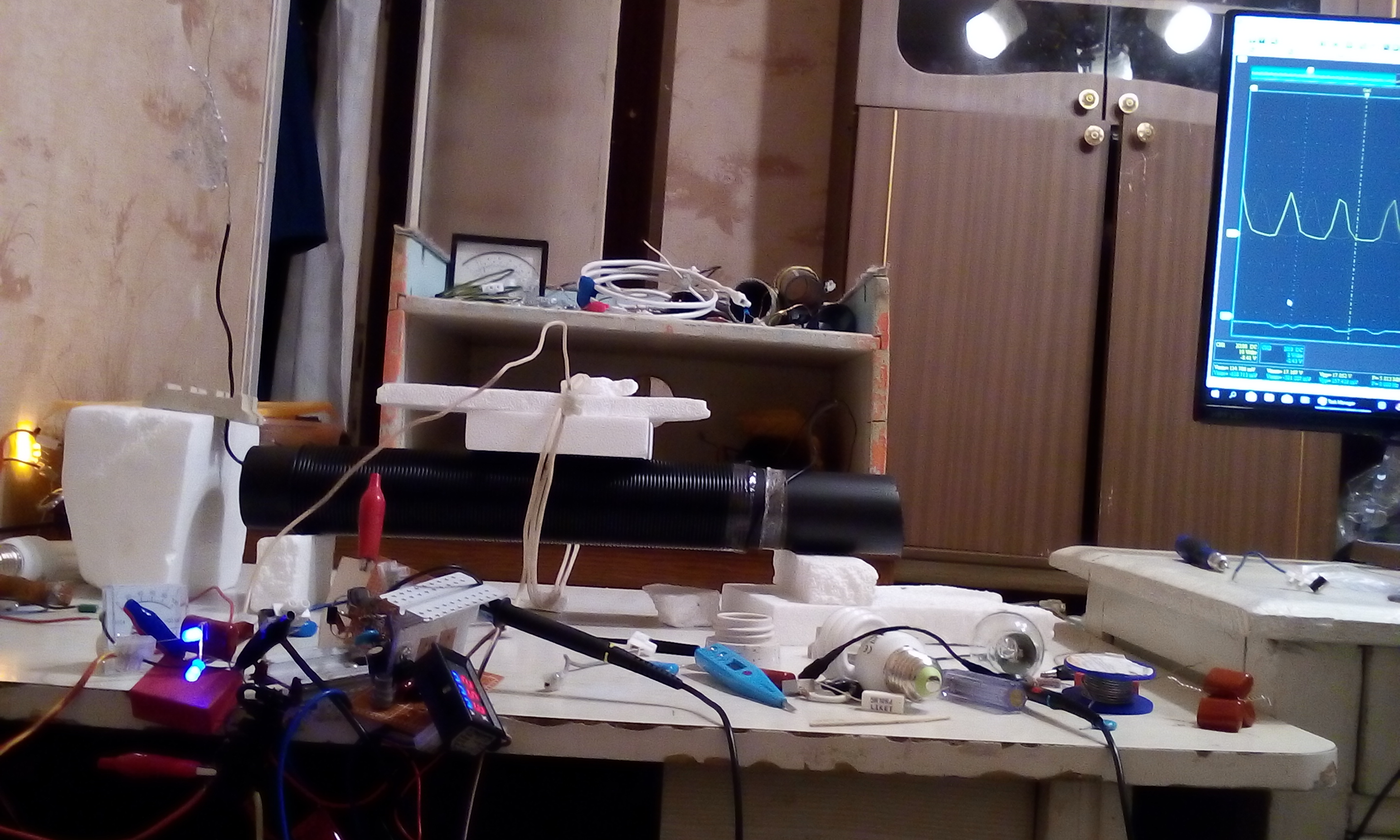

На этих фотографиях я пробовал вместо того, чтоб подбирать конденсатор на первичной обмотке, я добавлял ёмкость на вторичную обмотку таким образом понижая частоту. Но какая-то ерунда получилось. По свободным колебаниям, когда я их смотрел без вторичной обмотки первичной были где-то 6,40 мегагерц. А резонанс вторичной был на 7,5 мегагерц. Я вторичной резонанс подгонял до 6,4 мегагерц. Но когда подогнал, какая-то ерунда произошло, потребление 3-4 ампера. Такое чувство, что обе обмотки в не резонансе. Измена частоты ничего не меняло.
А на этих фотографиях тот какбы самозапит с транзистором ИРФ510. Но очень слабо. Напряжение максимум удавалось получить 5-6 вольт на холостом ходу. И светодиоды еле горят. его ёмкость затвора 180 пикофарад, очень маленькая, вот и эфект очень слабенький. Когда вот такой индуктор с большим зазором, тогда эфект самый лучший. Но вообще у меня генератор не достаточно чувствительный и коегде мог что-то проскочить, нужно либо многобортным, либо составным подстроечным, но меньше 100 ом нет подстроечников. Да и вообще на таких частотах не очень всё стабильно. Желательно от цифрового генератора питать. Там проявлялься эфект на 6 мегагерц где-то и на 7,2 мегагерца. Может ещё на 5,4.
Пробовал ещё лампы 15 ватт засветить накалывания с медной полоской как в том видео. Так у меня потребление было 24 вольта и 1 ампер. Там 25 вольт и 200 милиампер и при 200 милиампер, она слабо горела. Жёлтый это на сток-исток
