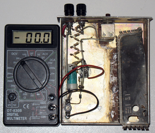

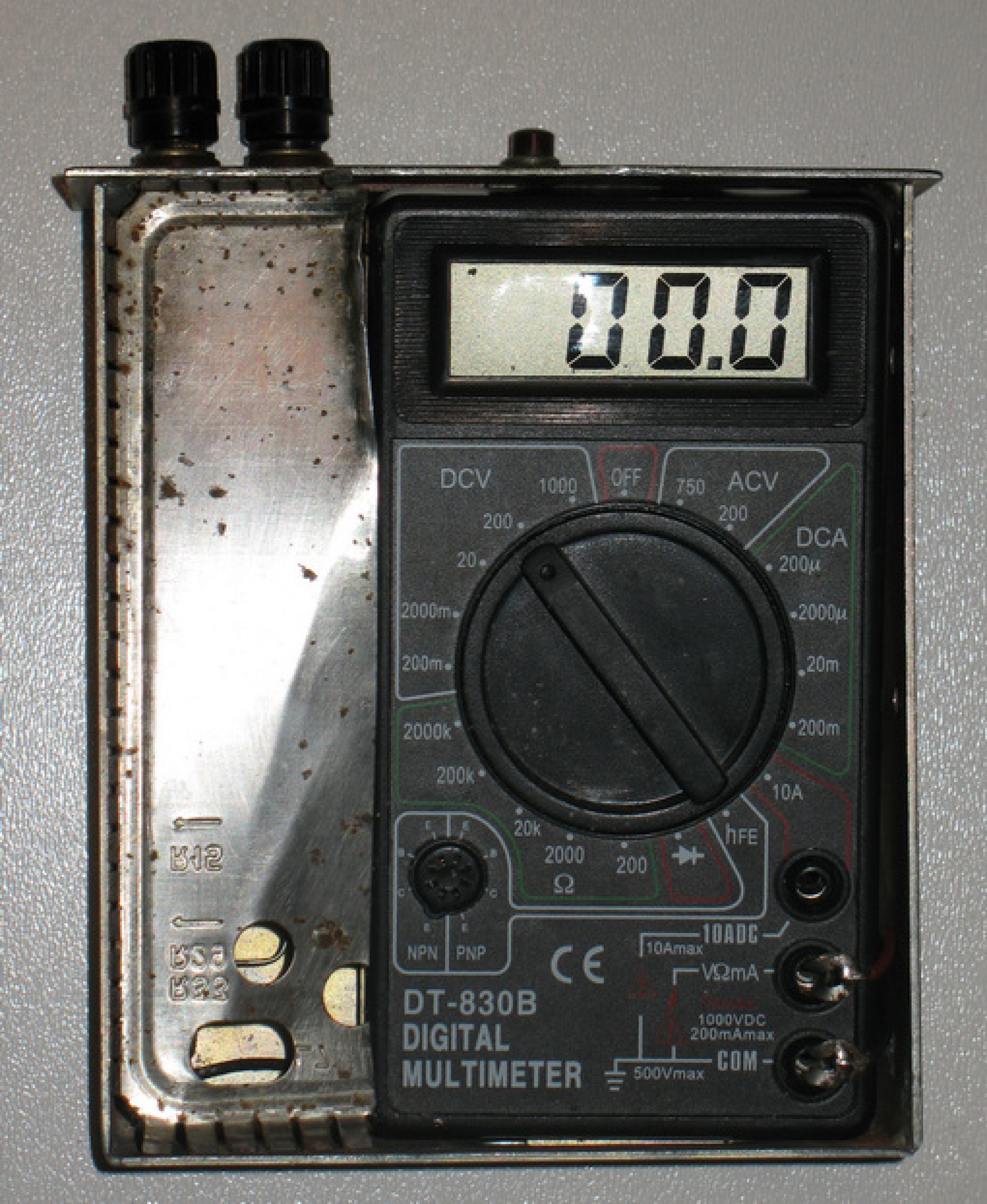

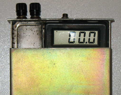

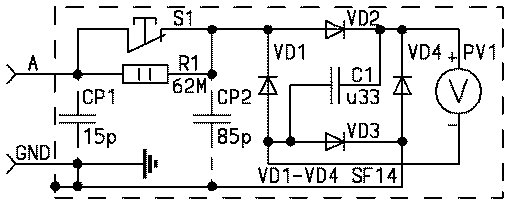

Собрал специально обученный прибор для измерения антенн по схеме:
Внешний вид.
1. В разобранном состоянии:
2. В полусобранном:
3. С крышкой:
Теперь никаких наводок не наблюдаю.
