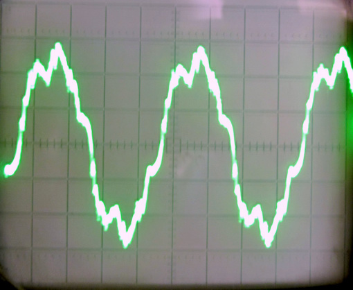

Провёл эксперименты по измерению внутреннего сопротивления и ЭДС источников тока, связанных с антеннами при утилизации наводок от сети переменного тока. Полностью на сайте: multikonelectronics.com/subpage.php?p=6&i=30#Energy Здесь приведу результаты измерений.
Внутреннее сопротивление антенны длиной 3 м в комнате - порядка 180 МОм. ЭДС - около 40 В.
Внутреннее сопротивление антенны длиной 15 м на улице - порядка 50 МОм. ЭДС - около 8,5 В.
Осциллограмма на входе с сопротивлением 1 МОм:
выводы по результатам экспериментов:
1. Внутреннее сопротивление источника напряжения, связанного с антенной, составляет десятки МОм и зависит от длины антенны. С увеличением длины антенны сопротивление уменьшается.
2. Токи из двух антенн, по крайней мере, достаточно удалённых одна от другой, складываются.
И в заключение эксперимента хочется осознать, с чем мы имеем дело.
Для начала отметим тот факт, что все электрические сети страны закольцованы. Это значит, что во всей стране напряжения в сетях синфазны. Если учесть, что длина волны сигнала с частотой 50 Гц составляет величину порядка 6000 км, и один провод сети заземлён, становится понятно, что в пределах одного города относительно земли одновременно действуют электрические поля от трёх фаз электросети. И все точки в городе находятся под воздействием суперпозиции этих полей. То есть, если Вы используете антенну в своей комнате, на неё действуют не только наводки от проводов в Вашей квартире, но и от проводов всего дома и даже района.
В частности, это означает, что если Вы возьмёте, например, три антенны, на каждую из которых наводится напряжение от разных фаз, то в результате сложения на выходе может оказаться полный ноль. То есть, фазы напряжения на разных антеннах могут не совпадать. Отсюда следует вывод, что в идеале для каждой антенны должен быть использован свой выпрямитель.

Насчёт суперпозиции Вы наверное правы. Т.е. вокруг города возникает электромагнитные поля (его спецы называют "мусор") который влияет практически на всё. Поэтому радиолюбители его отфильтровывают. Ставят очень узконаправленные антенны с высокой избирательностью. А нам надо наоборот такую антенну которая собирала бы весь этот "мусор" типа круглого диполя все направленная широкополосная антенна (от 50Гц до 2,4ГГц)с согласующим трансформатором, что бы можно было бы согласовать внутреннее сопротивление данной антенны, с выходным каскадом (с вх. преобразователя).

Шутить изволите антена на 50гц этож километры.
Это невозможно расчитать антенну на такой гигантский диапазон, да это и не нужно.
А уж про ксв в таком широком диапазоне вообще промолчу

Мультик вы провели огромный труд.Спасибо
Из более менее разумного на 50гц можно намотать 1/16 лямбды 375метров.
Только будет ли толк.
