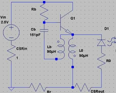

[25.11.2015 2:08:45] Alexander: Нашел на американском сайте вот такую схему. Профессор какогото университета ее тестировал сказал что мощность на выходе больше чем затратили.
[28.11.2015 16:04:12] doktorsvet: а за счет чего прибавка?
[28.11.2015 22:56:50] Alexander: на сколько я смог с устного англицкого перевести, то он говорит что мерил на двух осциллографах и сравнивал осцилограммы на входе и на выходе и не знает откуда берется прибавка. Говорит что эффект интересный и требует дальнейшего изучения. Расказал что оставил схему со светодиодом на ночь работать, а на сл день показатели питающей батареи были без изменения, светодиод по прежнему светил.
[28.11.2015 22:58:06] Alexander: тут возможно принцип гидротарана, но вместо воздуха и воды эфир и ток.
[28.11.2015 23:02:20] Alexander: тут проверять надо, может и выброс. Хотя этот профессор охотно отвечает на все вопросы на форумах. прибавка незначительная, разве что светодиод питать.

doktorsvet пишет: [25.11.2015 2:08:45] Alexander: Нашел на американском сайте вот такую схему. Профессор какогото университета ее тестировал сказал что мощность на выходе больше чем затратили.
И чё, на форумах остались только те, кому даже лень самому нарисовать такую модель?
Докладываю. При потреблении 3 мВт. В нагрузке (светодиод и резистор) 65 мкВт.
Считаем: КПД = 65/3000 = 0,022 = 2,2%
КПД, конечно, офигенный, в смысле ниже не бывает.

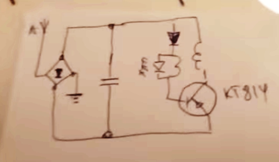

Ну как у вас на диодном мосте такие напряжения выходят?? У меня на диодном мосте из herov или простых 4148 с антенной и землей 100-300 милливольт

tivton пишет: Ну как у вас на диодном мосте такие напряжения выходят?? У меня на диодном мосте из herov или простых 4148 с антенной и землей 100-300 милливольт
На счёт напряжения на мостике, поиграйся с конденсатором на мостике – так например у меня не один бумажный конденсатор не заработал. Диоды IN5400,IN5406.

Green прав работает схема за счёт наводки, если проще то это что то вроде детектора электромагнитного поля. Работает даже при отключенных тюнерах, если их даже и выдернуть из сети. Кстати на КТ3102 схема более чувствительная и работает с маленькими антеннами. То что я показал на видио, это лишь повтор схемы автора ролика( Светодиод без батареек). Cхема на ютубе –LaserSaber
