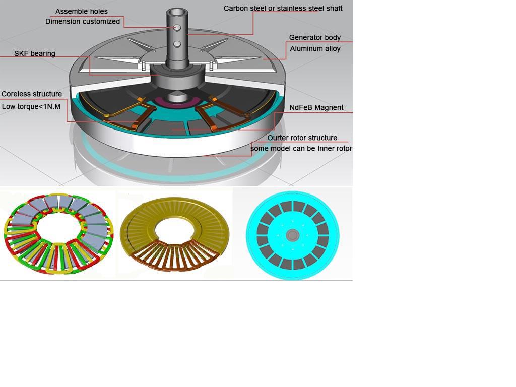

Ооо прикольно, что есть такая тема. Было намерение приобрести в Китае генератор 10kw и 100 оборотов. На алиэкспресс присмотрел один и цена вроде бы посильная была( 1900$). Отправил запрос об окончательной цене и после получения решил повременить с этим генератором, и вес большой и габариты и цена мягко говоря не для нашего кармана.Вот можете ознакомиться
Размер файла:1,006 KB
Но для себя подчерпнул некоторую информацию:
Rated Torque-1060N/M это при 100 об\мин и напряжении 400в.
А для напряжения 220-250в надо 60 об\мин и момент на валу порядка 620-630N/M.
Ещё что заметил для себя, по фоткам разреза генератора обмотки трёх фаз идут не по порядку как у нас делают любители этого дела а с наложением друг на друга
Из всего выше сказанного сделал вывод что дешевле будет собрать самому. Магниты присмотрел подобные Магнитный сектор 150х75х15х22,5
Ещё найти этот полимерный компонет которым залить катушки, эпоксидная смола тут явно не рулит.
И ещё вопрос теоретикам и практикам, что будет с ротором, магнитным полем, вырабатываемой мощностью и законом Ленца если катушки намотать бифилярно и соединить начало с концом?
