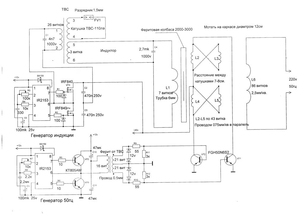

кондёр с4 .качайте чем хотите лиш бы вв на вторичке было и синус

rik пишет: кондёр с4 .качайте чем хотите лиш бы вв на вторичке было и синус
В этой схеме вв вообще не подаётся на конденсатор с4 ,там на строчнике всего 3 витка.
Более того в этой схеме вв вообще не куда не подаётся.
У вас также?
Или вы подаёте высокое через разрядник на с4 ?
А где у нас вторичка, L6-?

в режиме напр с 3 витков буде в 10раз выше чем с 26

rik пишет: в режиме напр с 3 витков буде в 10раз выше чем с 26
Ясно.
А на неоновый транс вы тоже 3 витка делали?
Обязательно ли ферритовая колбаса или можно на обычном ферритовом сердечнике от транса?
Обмотки вторичные которые в этой схеме параллельно намотаные L2-L5 у вас также?

rik Диаметр "колбасы" принципиален? Хотелось бы поподробне о ней. Способ намотки и т.д.

неонник заливается эпоксидкой и неразбирается.так что мотайте на фер кольцах

rik пишет: неонник заливается эпоксидкой и неразбирается.так что мотайте на фер кольцах
Какой диаметр колец лучше использовать?

даю ещо одну схему
Про неоник я с просил с целью узнать как вы его потключали к с4.
Вы же понимаете что снимать вв с горячего конца вв обмотки и с 3 витков это же совершенно разные вещи
