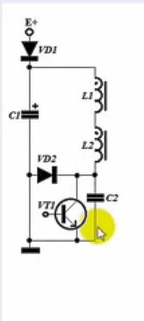

Мотор-Генераторы, Ротоверторы #25941
Индукционный взрыв в моторах /Induction explosion in motors/
Материал предоставлен в ознакомительных целях для думающих. Каждый волен делать свои выводы, но я попытался объяснить технику управления обратным импульсом. Вы можете сами убедиться в истинности или же ложности предоставленного материала.

Мотор-Генераторы, Ротоверторы #26130
Rakarskiy пишет: Индукционный взрыв в моторах /Induction explosion in motors/
Может я чего-то не понимаю, но как это вообще может работать?
Провод от vD2 до земли наверное нарисован на дурака. Тоже самое и про С2 который коротится ключом - наверное для того чтобы посмотреть как быстро сгорит ключ.
Ну а теперь по циклам:
1) подаем питание, заряжаются оба кондера
2) замыкаем ключ, С2 разряжается на него (ключ еще живой), подаем импульс в катуху..
3) размыкаем ключ, от обратной эдс заряжаются оба кондера, С2 заряжается на напряжение 2U от питаемого
4) снова замыкаем ключ, 2U сливается на ключ, и ключ умирает, конец фильма.
