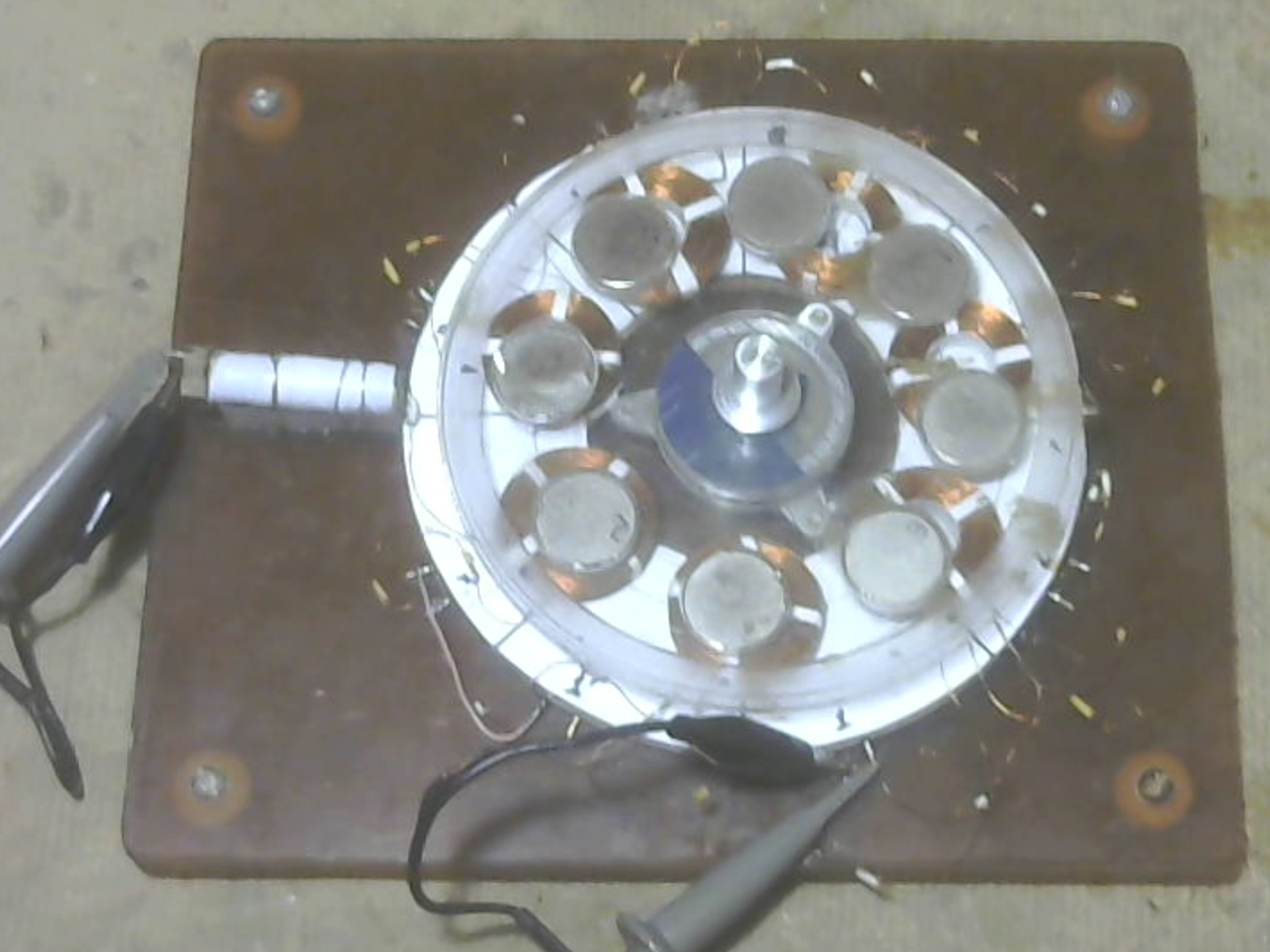

Вот собрал наконец свой макет.
В центре ручка - крутилка. Ей и кручу. :)
Восемь магнитов и семь бифилярных катушек.
Вал - из основания старого флопешника.
Пришел к заключению, что в устройстве сем важна индуктивность обмоток: она создает требуемый фазовый сдвиг.
Поэтому накрутил катушки максимально возможные в моем конструктиве.
Долго подгонял одинаковость, потом фазировал. Даже индукционный датчик оборота прикрутил для этого.
Но все равно где-то ошибся: заметно подтормаживает в любую сторону.
Завтра буду разбираться.
Торможение свидетельствует, что Ленц пока рулит
10 года 4 мес. назад 10 года 4 мес. назад от mebius.

Переменял полярность соединения обмоток - тормозит еще сильнее.
Если в первом случае диск делал 5-6 оборотов (на хх крутится довольно долго), то после реверса соединений вообще останавливается за пол-оборота. Что и следовало ожидать: противовключение ни к чему иному не должно приводить.

mebius пишет: Переменял полярность соединения обмоток - тормозит еще сильнее.
Тормозят по всей видимости моторные катушки. попробуй сделать просто генератор количество полюсов равно количеству катушек

Rakarskiy пишет: Тормозят по всей видимости моторные катушки. попробуй сделать просто генератор количество полюсов равно количеству катушек
Видишь ли, это значит "забыть" данную конфигурацию.
Пока я не уверен, что сделал все как надо. Ведь у Андрея работает вариант 11/12. А там фазовые сдвиги еще меньше.
Переходить к 8/8 для меня означает отдирать все катушки от основания (они на клею), что несколько рискованно изза тонкого провода.
Поэтому пока поразмышляю что может быть не так в данном сочетании.
У Андрея в простых макетах большие катушки с большой индуктивностью.
Там - вроде напрашивается объяснение с позиционным сдвигом фаз моторной и генераторной секций, за счет чего произведения тока на магнитный поток для смежных катушек получаются несимметричными.
Я в своей конструкции не могу себе позволить такие большие катушки. Поэтому действовал "на авось", потому что имел готовый диск и магниты.
Но в мощном варианте вроде бы у Слободяна катушки совсем не большие. Потому я и сделал у себя тоже разное число магнитов и катушек.
Видимо, что-то упустил :)
Возможно, соединять надо не смежные, а по крайней мере - через одну. Тогда фазовый сдвиг будет более выражен.
Но по конструкции Слободяна на такое не похоже. Соединений практически не видно, те похоже соединены лишь соседние секции между собой.

mebius
Вот здесь (realstrannik.ru/forum/temy-kirilla/13538...html?start=36#294494) ещё гипотеза.
Поэтому катушки и повёрнуты, поэтому и разница в количестве катушек и магнитов.
Если же не повёрнуты (как в окончательном варианте), то на них подаётся разное напряжение ("бегущее").
Очень наглядный опыт Пицкалёва, о неравномерности.
