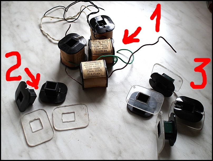

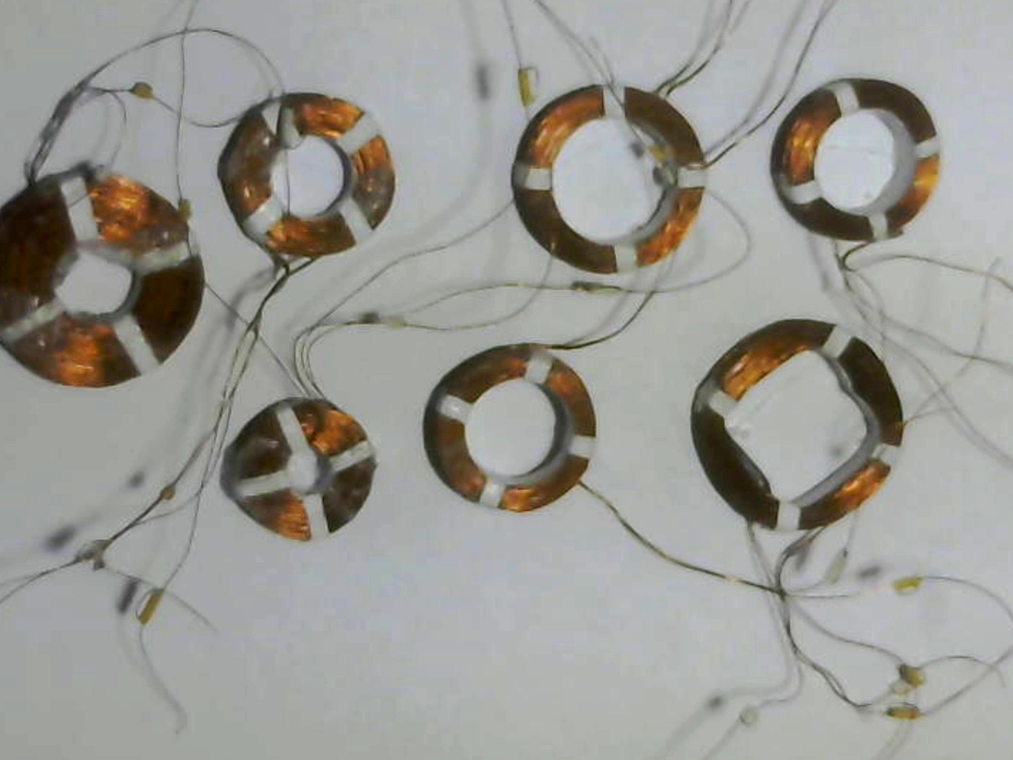

Когда-то прикупил на авито штук 20 катушек от двухскоростных моторчиков (на фото №1) но для гравицапы Слободяна в таком виде они не пойдут - слишком высокие, чтобы их "прострелить" магнитным полем, надо ставить толстые магниты, о чем выше писал Ракарский, а магниты у меня не толстые, всего 10мм толщиной, поэтому и катушки делаю плоские.
Короче, смотал с них провод, разрезал корпуса пополам (на фото №2) выточил из тонкого плекса щечки, и получились каркасы №3. Осталось только проклеить эпоксидкой щеки к каркасам, но это я сделаю после того, когда все катушки будут готовы.
Остановился на 6-ти катушках, если какой-то эффект есть, то он проявится и на 6-ти, а если нет, то хоть сто штук повесь, а крутиться не будет :)

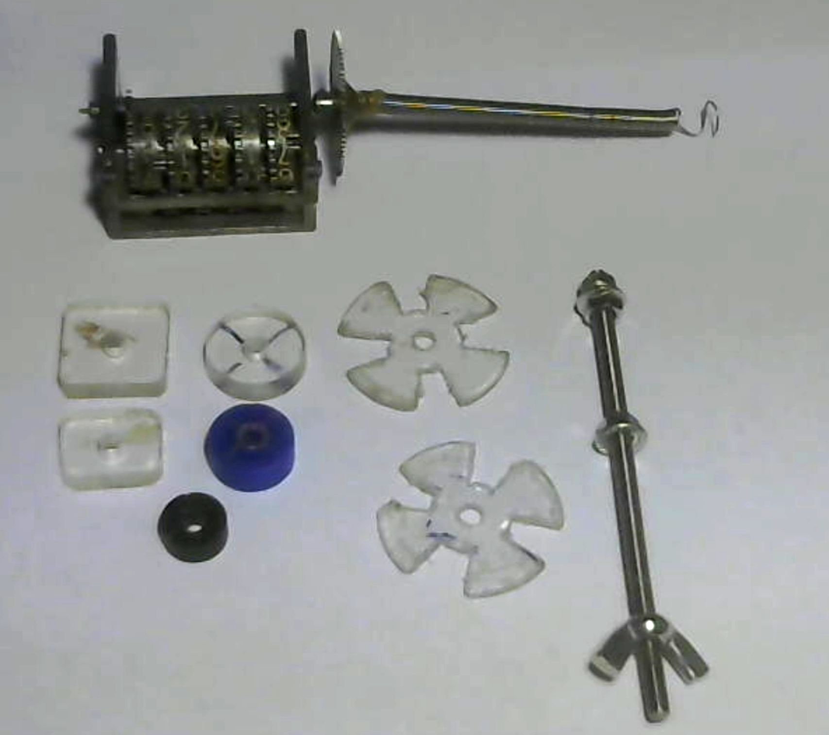

Вот сижу с 4-х утра и выпиливаю из плекса щечки для катушек, крупный напильник не лезет, приходится надфилями упражняться, но ничего, надеюсь, что хватит тепрения..
А зачем так сложно? Это для отработанного решения можно рогом упираться. А тут - чтобы только попробовать....
Вот вся моя оснастка для катушек:
Вставил в тиски ручную дрельку, зажал оправку, подложив на клею тонкие бумажные ленточки,покрутил, ленточки приклеел вокруг - и пользуйся.
15 минут работы - и все! Мотай какие хочешь, любых форм и размеров.
