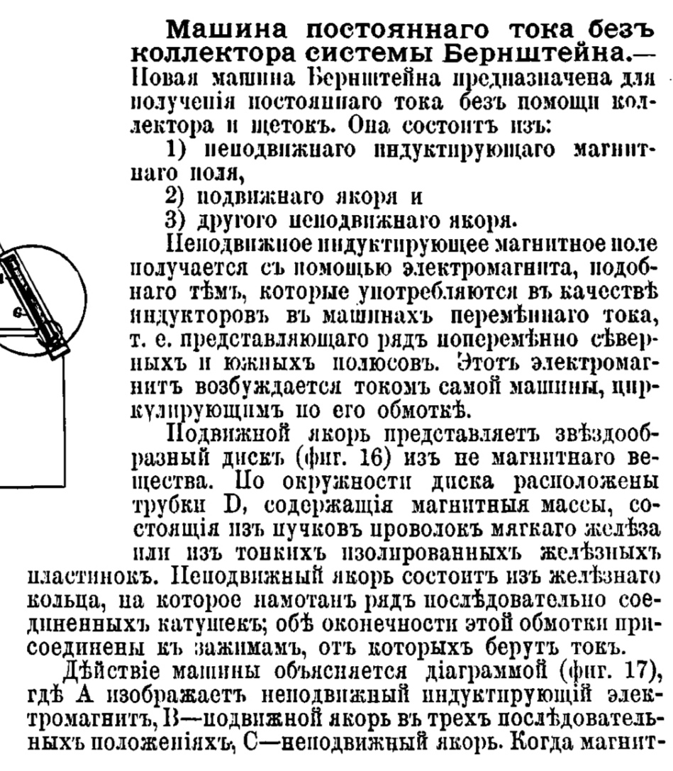

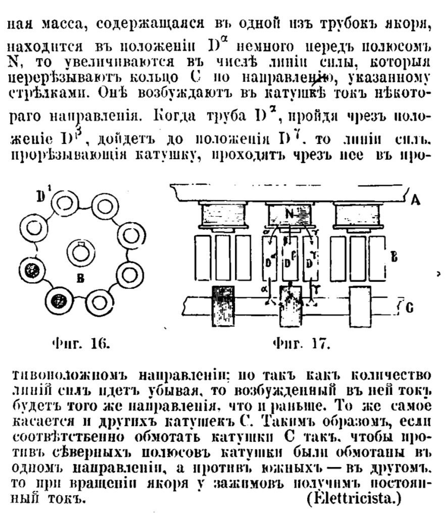

Необычный двигатель 2

В принципе можно пробовать, логика присутствует.

Pref пишет: В принципе можно пробовать, логика присутствует.
очень плохой генератор с очень большими потерями
