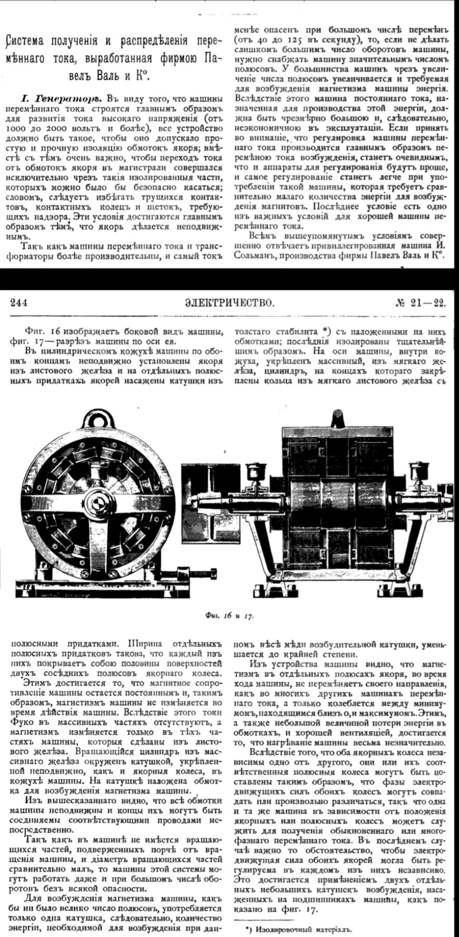

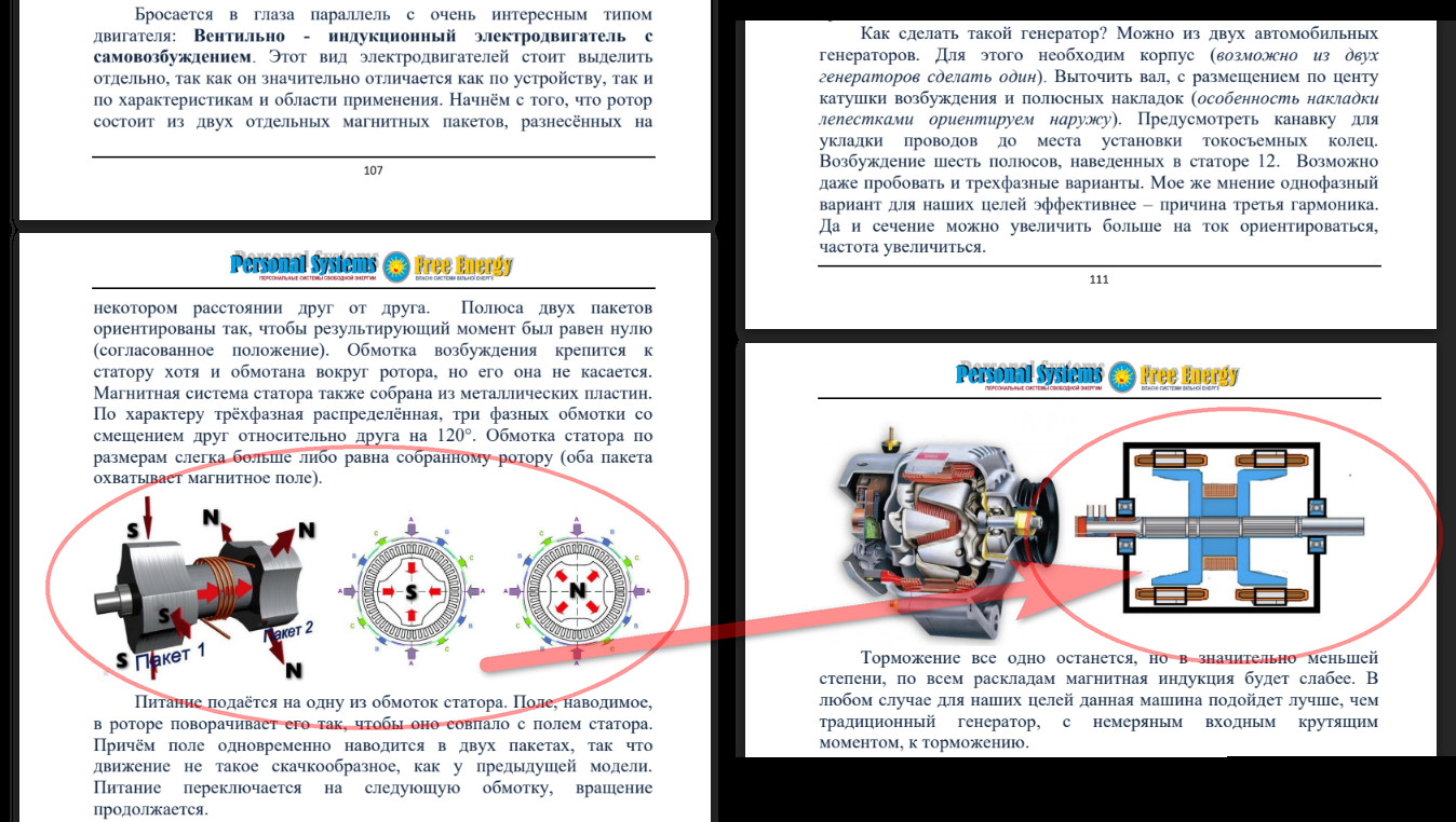

29jay пишет: Серж можешь схему нарисовать?
Что тут рисовать, все новое хорошо забытое старое
я такую конструкцию описал в своей книге. даже предложил что то подобное соорудить из автомобильных генераторов.
КНИГА: drive.google.com/file/d/1M-CH8dRvTcXKPilLFS_TgDYHQmO6_7Qe/view (если мозг сложится, не читай)
На первом рисунке показана как раз конструкция ротора, твоей находки: ротор вращается от приводного мотора, катушка возбуждения намотана на вал, таким образом, чтобы оставаться не подвижной к валу. Во вращающемся вале, все одно будет наводится поле, которое через полюсные накладки с чередующимися полюсными шипами, намагничивают сердечник катушки, всегда одним полюсом. Полярность не меняется, а только магнитное насыщение.
Что т подобное в своей книге предлагал переделать из автомобильного генератора, единственное катушка возбуждения вращается с ротором.
habr.com/ru/company/npf_vektor/blog/371749/?fl=ru Какие бывают электродвигатели, здесь найдешь про мотор из книги
remserv.ru/cgi/download/5_1999_44-50.pdf здесь смотри самый первый безщеточный генератор, это все вариации
