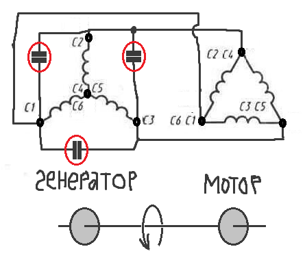

да и вообще не понимаю зачем эта дребедень частоту менять? так сделано криво, напоминает середину позапрошлого века: когда для получение постоянного тока асинхронник крутил гену постоянного тока. если только действительно использовать как базу, а это хрень просто преобразователь частоты, то для использования это хрени по назначению вобще не понятно зачем магниты. аснхронный двигатель и ассинхронный же генератор - мего долговечная установка получится - нет вращающихся контактов и постоянных магнитов, недостаток довольно плохая стартовая хар-ка.
это устройство конвертер - стоимость его дешевле чем аналогичные инвентарные . По асинхронникам возможно, и сама она система асинхронников сбалансируется для самовращения, что будет если начнем отбирать мощность.

вот такой вариант, кто знает может и без переделки роторов в асинхронниках можно обойтись
только как обойти большие пусковые токи при запуске

Асинхронная генераторная машина- ПРЕКРАСНО мы же не против. :)
но уважаемый искатель кроме статьи которую слюнявите, вы приведите примеры долгосрочной эксплуатации данной машины.
1 - недостаток - чрезмерное торможение ротора
2 - недостаток - это холостой ход (зараза греется)
3 - неточность в этой статье емкость конденсаторов указана, а вот номинальное напряжение конденсаторов не указано и возможен бабах ,с чем и сталкиваются те кто хоть раз пробовал.
4 - организация работы с отбором мощности по требованию
выдержка из статьи
Для поддержания напряжения постоянным с увеличением нагрузки необходимо увеличивать и ёмкость конденсаторов, то есть подключать дополнительные конденсаторы. Это обстоятельство необходимо рассматривать как недостаток асинхронного генератора.
так что трындеть не мешки ворочить. Помимо получения энергии есть еще съем, а наш съем это съем с замкнутого контура,
а в контуре должна присутствовать соответствующая частота и и избыток энергии которую можно отнять
И что инженеры энергетики такие дураки что не используют асинхронные генераторные машины а суют везде только синхронные. Или их кумиры мирового заговора заставляют.
Хотя логически при включении асинхронных мотора - генератора должно все сработать, попробуй продемонстрируй
и еще укажи (если запустишь) как будешь снимать энергию :woohoo:
