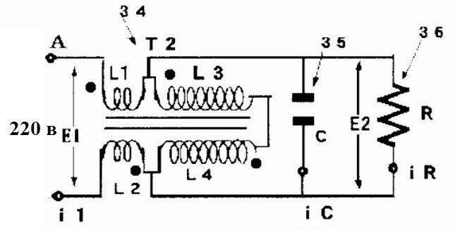

нарисуем этот патент так
появилась лишняя энергия и мы будим питать всю улицу
но есть ЗОД-Защита От Дураков... которая гласит в случае появления лишней энергии система прекратит работу...... если у вас на входе этой шарманки появится больше напряжения сети то ток потребления от сети будит 0 ампер а 0А=0 ватт

Японский патент #258486
если вы так сделаете,пол дела сделано!
220 проходит через L1 L2 и R запитывает первичку, вторичка паралельный контур на частоте резонанса сопротивление большое потом замес, надо в симулятор вставить посмотреть что там творится но на 50гц и например для котла это будет размером с подстанцию

Японский патент #258488
Кто то может пояснить , что вы хотите получить от этой схемы (патента)?
Идея патента заключается в том, что бы сдвинуть фазу напряжения или тока относительно первичного сигнала (напряжения или тока) по входу. Тем самым якобы нагрузка не будет влиять на вход. Вот в конце концов что мы хотим получить.
6 мес. 2 нед. назад 6 мес. 2 нед. назад от Юрий М.
Японский патент #258489
неполучится. то что пойдёт назад оно тоже сдвинется. энергия пойдёт назад в источник чтоб создать ток нагрузки

rubin
Сообщений: 866
Японский патент #258490
Дозор, посмотри внимательно на схему, в трансформаторе все обмотки соединены последовательно начало- конец , а это значит обыкновенное включение трансформатора. От части витков взята нагрузка и параллельно конденсатор, видимо автор пытался скомпенсировать реактивку или загнать систему в резонанс. Сдвига фаз тут нет.
