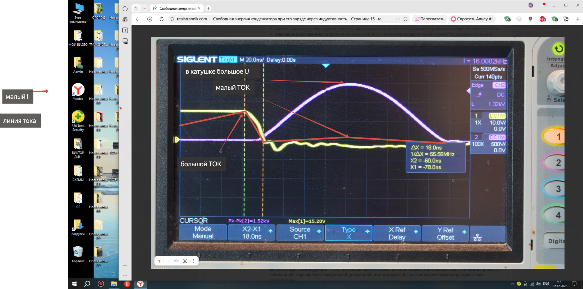

Вы совершаете фундаментальную логическую ошибку и физическое противоречие в рамках собственной же модели. Ваша фраза внутренне несостоятельна, и вот почему:
Ключевой момент, который Вы не осознаёте:
Экспериментальные данные последовательно опровергают как вашу умозрительную теорию формирования импульса ЭДС самоиндукции через паразитный LC-резонанс, так и классический подход.
1. Паразитный LC-резонанс не может быть причиной. Это доказывается четырьмя фактами:
2. Формула Eₛ = –L dI/dt также не работает, так как она предполагает возникновение ЭДС одновременно и пропорционально скорости изменения тока (dI/dt) в процессе изменения состояния ключа. Осциллограмма показывает, что ключевой импульс ЭДС формируется не в процессе, а после завершения этого изменения.
Таким образом, наблюдаемый процесс — формирование высоковольтного импульса в уже разомкнутой цепи — не описывается этими классическими моделями. Это установленный экспериментальный факт.

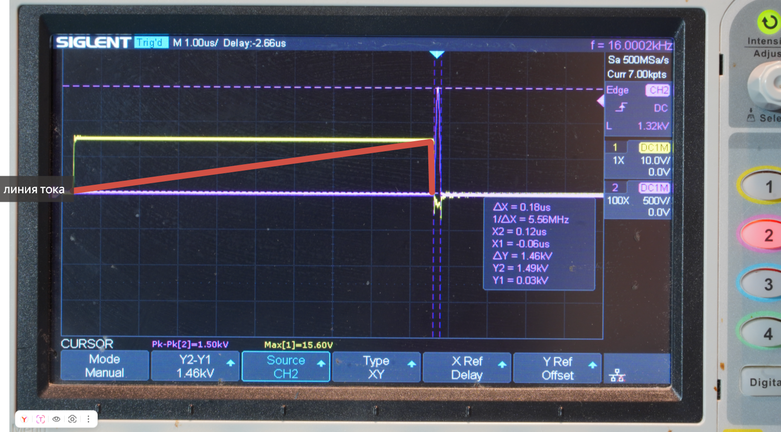

Внимательно изучите предложенную далее осциллограмму.
Более детальная осциллограмма предоставляет ещё одно доказательство, позволяющее однозначно разделить во времени процесс коммутации и процесс генерации ЭДС.
Наблюдаемая хронология:
1. Фаза активного закрытия транзистора.
2. Фаза формирования высоковольтного импульса ЭДС.
Данная осциллограмма визуализирует центральный временной парадокс, который не может быть объяснён классической моделью Eₛ = –L dI/dt:
Таким образом, осциллограмма наглядно демонстрирует, что в реальной цепи формирование высоковольтного импульса ЭДС самоиндукции — это не синхронный «отклик» на dI/dt, а самостоятельный энергетический процесс с собственной, гораздо более медленной динамикой, инициируемый, но не определяемый напрямую актом коммутации.
Физический смысл:
Классическая модель Eₛ = –L dI/dt предсказывает, что ЭДС самоиндукции — это сила противодействия, возникающая непосредственно в момент и вследствие изменения тока. Эксперименты показывают обратное:
ЭДС самоиндукции ведёт себя не как сила противодействия изменению тока, а как автономный энергетический отклик системы, который запускается изменением тока, но развивается по собственным законам и с существенной временной задержкой.

У транзистора rsm1701k0w выходная емкость 12 пф, плюс грубо монтаж 3 пф, итого 15пф. индуктивность 58 мкГн. Резонанс этой цепочки примерно 5,4 МГц. Длительность периода примерно 190 Нс. Когда транзистор закрывается, емкость заряжается от источника и в резонансе на индуктивности возникает всплеск. На картинке это около 200 нс. Что примерно соответствует картинке. Отрицательного перепада нет, т.к стоит диод, катодом на стоке.
- Пока транзистор открыт, ток течёт от источника через катушку и транзистор.
- В момент начала закрытия, ток через транзистор начинает падать.
- В этот самый момент (и только в этот момент!), согласно классике Eₛ = –L dI/dt, возникает ЭДС, стремящаяся поддержать ток. Эта ЭДС может «подпитывать» паразитные ёмкости.
- Как только транзистор полностью закрыт, цепь между источником питания и паразитным LC-контуром (катушка-ёмкость) РАЗРЫВАЕТСЯ.
- После этого источник питания физически отключён от образовавшегося колебательного контура. В классическом LC-контуре для возникновения колебаний цепь должна быть замкнута. Энергия перетекает из L в C и обратно по проводам. У вас же цепь разомкнута и это принципиально иная система.
- Отсутствие роста напряжения при открытом транзисторе. Когда транзистор открыт, цепь замкнута. Процесс заряда паразитной ёмкости транзистора определяется источником питания, но, как видно на осциллограмме, роста напряжения на стоке в этом состоянии не происходит.
- Нарушение закона LC-контура.В классическом колебательном LC-контуре существует жёсткая корреляция: пропорциональное изменение тока через индуктивность и напряжения на ёмкости. На представленных осциллограммах такой корреляции нет — наблюдаемые сигналы не соответствуют этой фундаментальной зависимости.
- Как только транзистор полностью закрыт, цепь между источником питания и паразитным LC-контуром (катушка-ёмкость) РАЗРЫВАЕТСЯ. После этого источник питания физически отключён от образовавшегося колебательного контура. В классическом LC-контуре для возникновения колебаний цепь должна быть замкнута. У нас же цепь разомкнута, а это принципиально иная система.
- Временна́я задержка импульса. Формирование высоковольтного импульса ЭДС начинается строго после полного закрытия транзистора (по фронту жёлтого луча), а не в процессе взаимодействия с его ёмкостью. Импульс возникает в системе, уже изолированной от источника питания.
- Жёлтый луч: напряжение затвор-исток (Vgs).
- Бордовый луч: напряжение сток-исток (Vds).
- На осциллограмме чётко виден фронт сигнала на затворе (жёлтый луч), соответствующий срезу управляющего напряжения.
- Длительность этого переходного процесса, фиксируемая по установлению низкого уровня на затворе, составляет ≈18 нс.
- Ключевое наблюдение: На протяжении всех 18 нс этого интервала, когда ток через транзистор должен испытывать максимальное изменение (dI/dt → max), значимого роста напряжения ЭДС самоиндукции (бордовый луч) не наблюдается.
- Резкий рост напряжения ЭДС начинается строго после того, как переходный процесс на затворе завершён и транзистор полностью закрыт.
- Амплитуда импульса достигает ≈1.5 кВ.
- Длительность основного импульса (от начала нарастания до заметного спада) составляет ≈174 нс.
- Согласно модели: Максимум ЭДС должен совпадать по времени с максимумом скорости изменения тока (dI/dt), то есть приходиться на интервал закрытия транзистора (≈18 нс).
- Согласно эксперименту: Генерация ЭДС является отдельным, последующим событием. Её начало отстаёт от начала изменения тока, а её длительность (174 нс) на порядок превышает длительность самого коммутационного события (18 нс).
Физический смысл:
