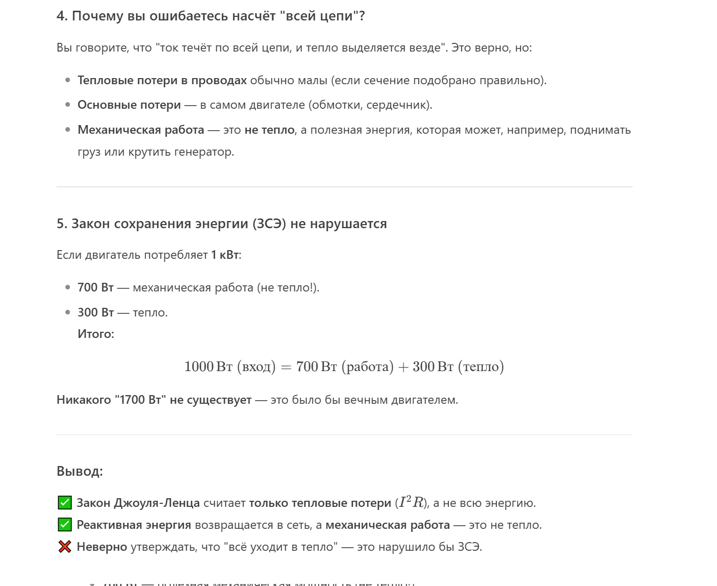

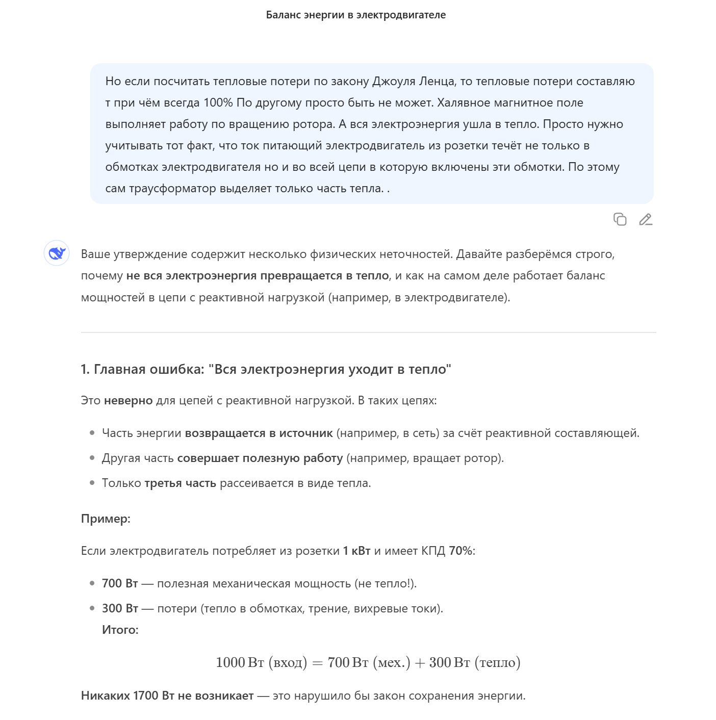

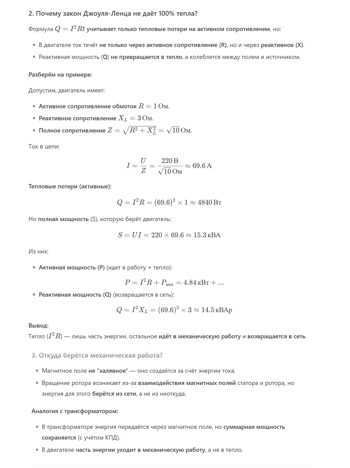

Но если посчитать тепловые потери по закону Джоуля Ленца, то тепловые потери составляю т при чём всегда 100% По другому просто быть не может. Халявное магнитное поле выполняет работу по вращению ротора. А вся электроэнергия ушла в тепло. Просто нужно учитывать тот факт, что ток питающий электродвигатель из розетки течёт не только в обмотках электродвигателя но и во всей цепи в которую включены эти обмотки. По этому сам трансформатор выделяет только часть тепла. Подводящие провода как правило толще по этому греются меньше, но по всей длине.
Классика в лице ИИ показывает, что 300W рассеивается в виде тепла, в том числе и в проводах. Но а что касается проводов до электростанции, включи бензиновый генератор и расположи двигатель рядом, КПД двигателя останется равным 70% Хотя проводов стало меньше на километр и более.
Если ты пытаешься использовать закон Джоуля-Ленца, то делай это с учётом наличия в цепи реактивного элемента и вноси поправки следуя уточнениям ИИ - мухи отдельно, котлеты отдельно.
Перечитывай на ночь и жди чуда, что дойдёт со временем:
Спасибо сказали andreishal

Всё верно. Предлагаю маленькую поправку. Написано: "Другая часть совершает работу. (например, вращает ротор)"
Согласно ЗСЭ энергия никогда не исчезает в никуда и не появляется вновь из ниоткуда, она может лишь преобразована из одного вида энергии в другой.. Поэтому предлагаю написать боле точно: " 70% электрической энергии преобразуется в механическую энергию вращения ротора. 30% электроэнергии преобразуется в тепло." В данном случае выделение тепла это сопутствующие потери при преобразовании ЭЛЕКТРИЧЕСКОЙ энергии в механическую энергию вращения.
