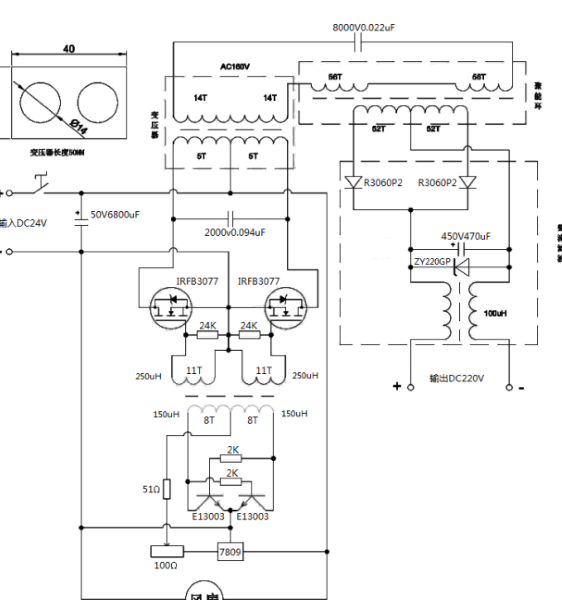

Добрый день,
В своё время нашёл схему эту, якобы она та самая, которую использует китаец:
И проверил. Никаких эффектов не получил.
Может кому-то повезёт больше. =)
Это вот китайский ютюб канал этого китаца.
www.youku.com/profile/index/?spm=a2hbt.1...id=UMTYzMzM4MjA2MA==
А это просто ютюбовский канал его.
www.youtube.com/@holder6522/videos
Спасибо за внимание.
