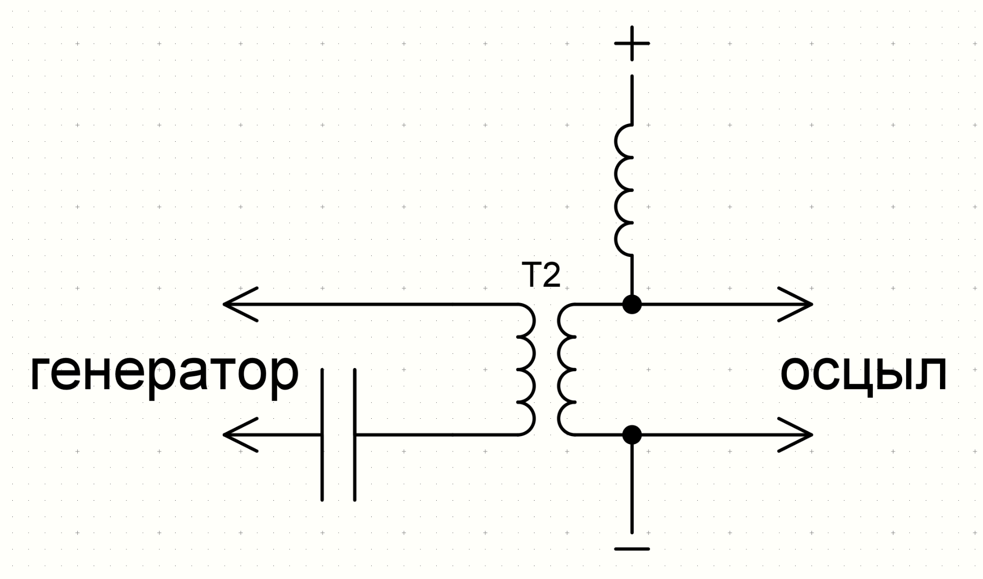

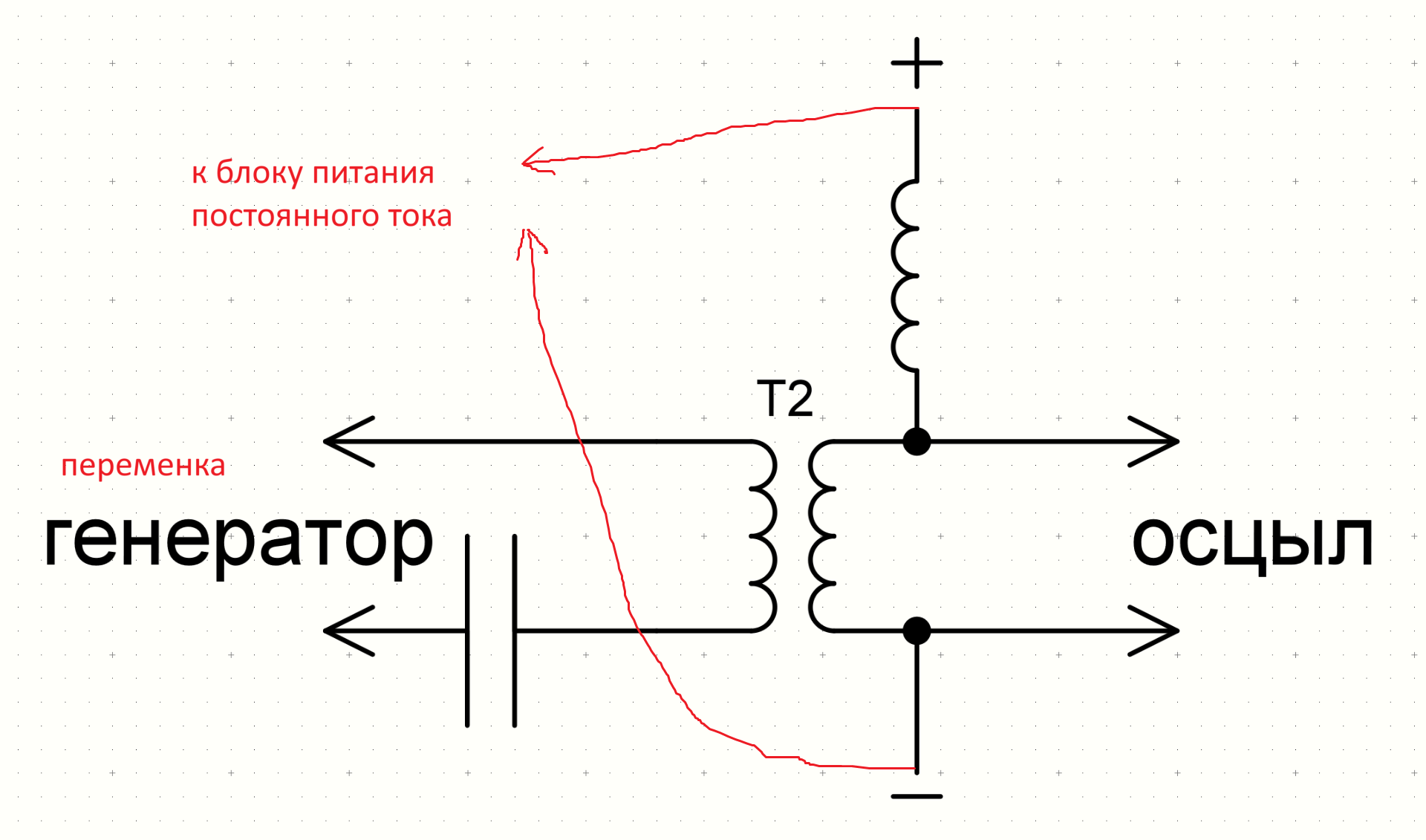

проведите опыт , транс вч , с гена подаем синус от 3х до 10 мгц (частоту надо подбирать) , на выходе транса осцил , и через дроссель подаем постоянное напряжение
и увидите чудо
в моем случае транс www.smd.ru/katalog/katushki/sinfaznye_dr...a_ferritovom_koltse/
SF0905 400YLB 40мкГн

Алексей, ты меняешь полярность напряжения, подаёшь то +\-, то -\+, но почему то считаешь, что подаёшь постоянку. :blink:
С чего это вдруг?
К тому же, не понятно как через диодный мост, на твоей схеме, может проходить ток, кроме как в последнем варианте схемы подаваться на генератор.
При любом подключении в данном варианте у тебя просто запускается генератор и всё!
