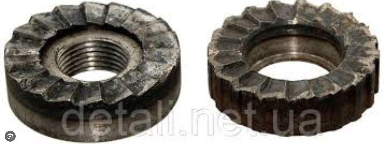

В ударных шуруповёртах нет никаких эксцентриков. Там два плоских зубчатых колеса с косыми зубами. Одно на месте стоит, в второе вращается перескоки по косым зубам и создают ударнфй эффект, но это не эффективно и не на долго.

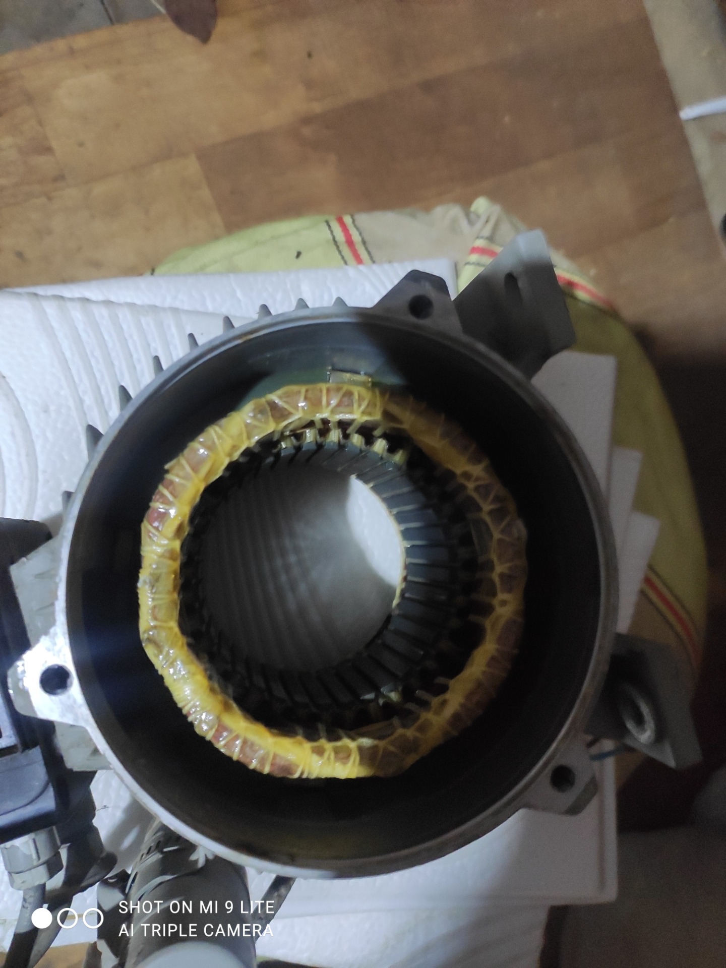

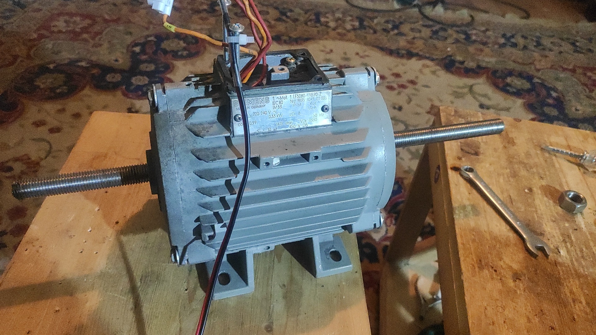

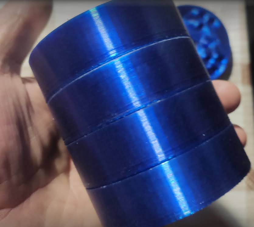

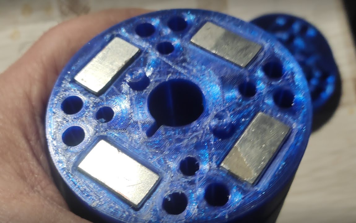

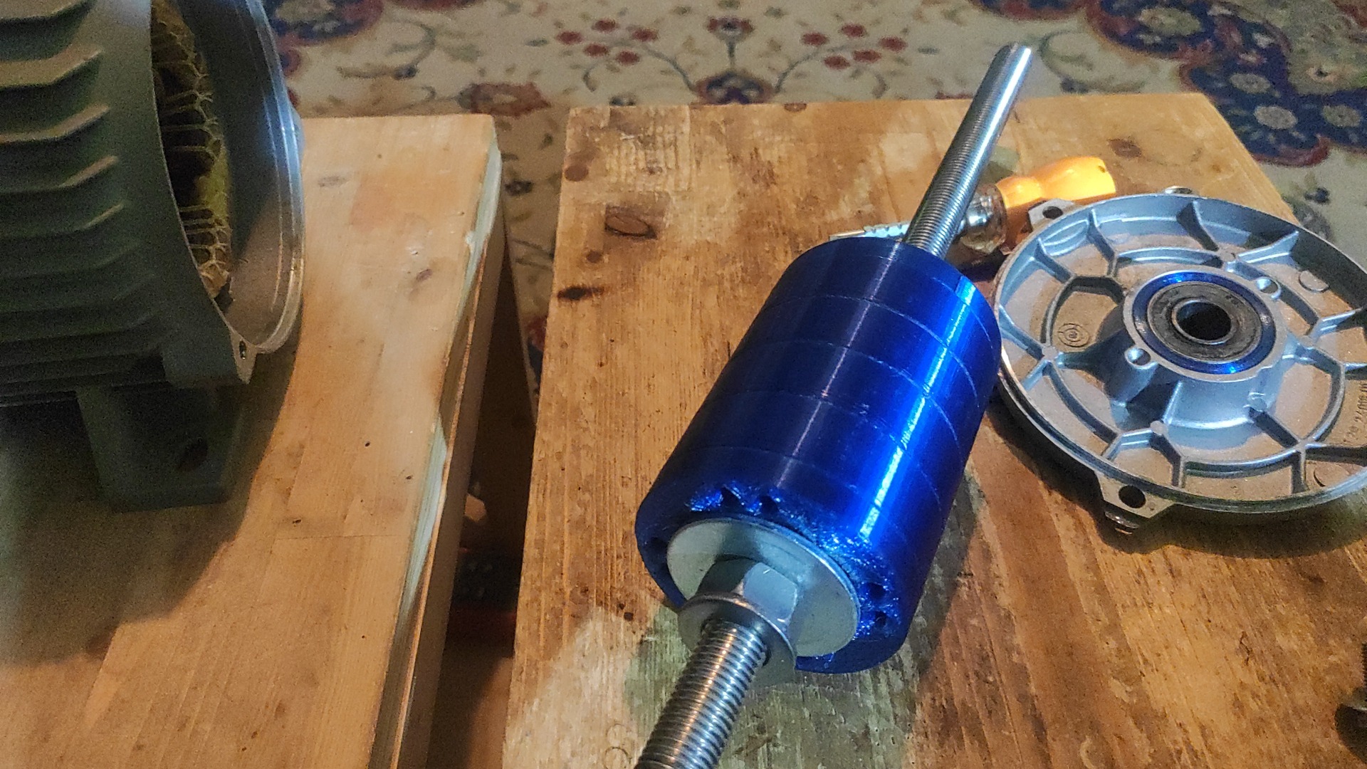

Напечатал ротор из пластика воткнул в него четыре неодимовых бруска длинной по восем шириной по два и толщиной по одному сантиметру. Каждый неодим держит 70кг.
Не смотря на это без нагрузки ротор крутится так , будто там вообще магнитов нет. Это потому что на статоре очень узкие керны.
В однофазном асинхроннике две обмотки силовая и пусковая. Для большего вольтажа я соединил их последовательно, а на концы приделал диодный мостик. На видео его видать.

Юра, разве ты не видел, что на мультиметре я замерял постоянку.Генератор я сам сделал из ассинхронника "Сименс".
