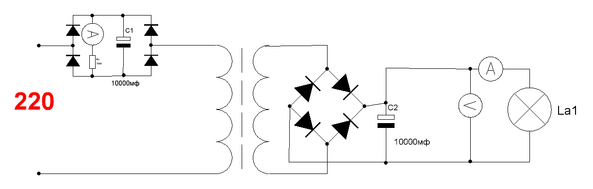

матрос да что ты говориш. щас обратноходовые БП применяют везде сотики. телеки итд. в этом видео чел бестолковый

такую штуку надо мерять вот так
и считать потребляемую и отдаваемую мощность. если мерять так всё станет на свои места при добавлении ёмкости кандёра будит расти потребляемая мощность и падать выходная. ты попробуй. ато в видео потребление 0 ватт а лампочка горит
