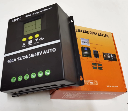

Короче для того,чтобы аккумуляторы не закипели и работали бы нормально, нужно использовать в системе с аккумуляторами использовать РЕЛЕ КОНТРОЛЯ ЗАРЯДА АККУМУЛЯТОРА.
Этот вот до 30А.
А этот вот до 100А.

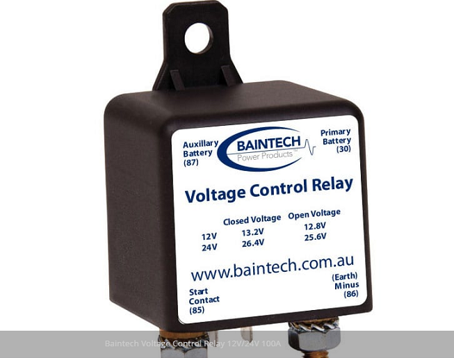

Самый нормальный вариант РЕЛЕ КОНТРОЛЯ ЗАРЯДА АККУМУЛЯТОРОВ
70-94 Бакса.
www.outbackequipment.com.au/baintech-vol...l-relay-12v-24v-100a
baintech.com.au/product/baintech-voltage...-relay-12v-24v-100a/

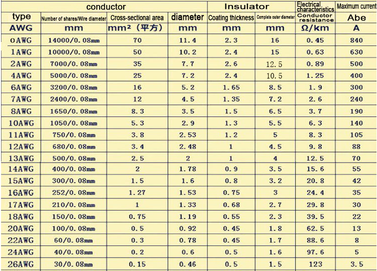

Вот сечения кабеля реальное для 12 и 24 вольт.
aliexpress.ru/item/1033154512.html?spm=a..._&sku_id=60344585523
Может это просто кабель хороший. =)
То есть для 240 Ампер хватает 7AWG, 12mm2.

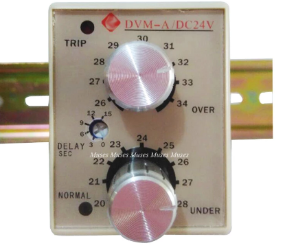

Вот такой вот девайс нашёлся.
aliexpress.ru/item/32465936691.html?spm=..._&sku_id=58175901639
Правда ток маловат, но через ещё одно реле по мощнее покатит.
