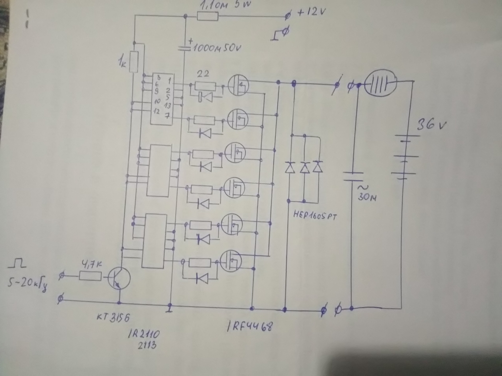

rik Я железо собрал. Мне нужен шим управляющий нольом. Не побскажиш как собрать. Я к сварочнику подключал все работает только идет нагрев. надо пластин по больше для 36вольт.Этот сделан для 12вольт

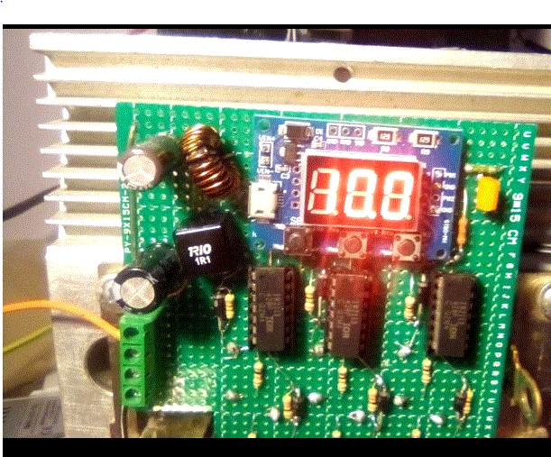

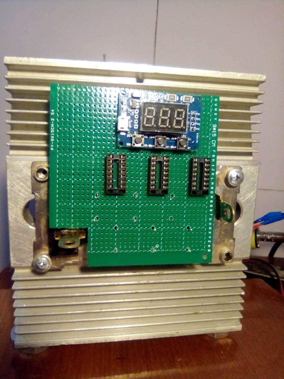

микруха -тл 494,транзисторы на картинке актуальны только до 24в! ирф 4468 до 100 в. это реально держит 2,5 квт до 30 кгц,дальше начинают перегреваться.сварочник выдает 50 кгц обычно,чтобы сделать импульсный надо скважность не более 50%,тоесть вам придётся добавлять к о н до нужного сопротивления воды.

rik Cпасибо. Буду просить знакомого собрать схему. И еще вопрос на схеме подаюм 36V. Вернее Ячейка работает от 36V

на 36 ,48,74,100 и выше,всё зависит от ключа и сам лизер надо делать именно под то напряжение,что будет использовано.
