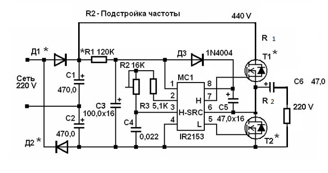

Нужно схемное решение. Есть схема лампы Чижевского. Там стоит конденсатор и тиристор. Хочу сделать тот же принцип но только используя плату пушпула с ключами но без горшка. Мне нужно чтобы ключи поочередно разряжали конденсатор на индуктор. Вроде вс понятно, но не могу придумать как обеспечить либо непрерывный заряд конденсатора либо в момент разряда чтобы зарядное напряжение отключалось.... Это срочно. За успешную реализацию бонус.
Конденсатор 4мкф 630в

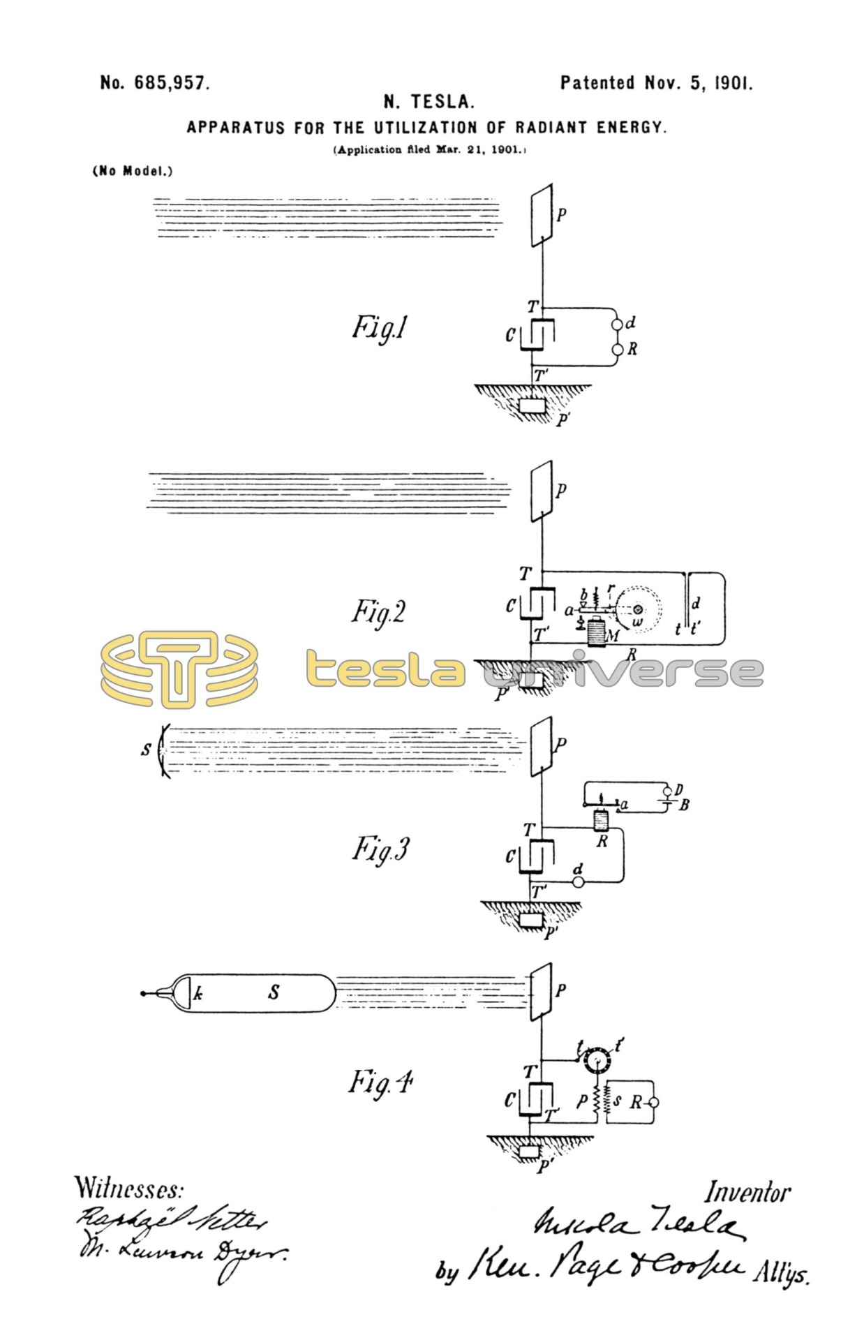

Вот тут указан как патентовал такое устройства сам Тесла.
Заряд и разряд.
teslauniverse.com/nikola-tesla/patents/u...ation-radiant-energy

zeroe пишет: Нужно схемное решение. Есть схема лампы Чижевского. Там стоит конденсатор и тиристор. Хочу сделать тот же принцип но только используя плату пушпула
Вот схема, которая тебе нужна. Только "не наглей" если будешь использовать катушку зажигания, частоту не завышай. Катушку втыкай вместо нагрузочного резистора.
