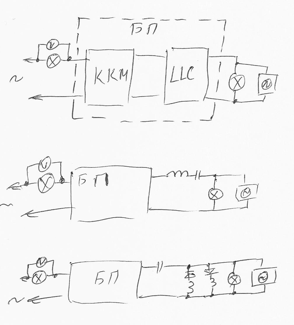

В конце 2013 года достался мне БП от игрового автомата. Он был LLC с активным ККМ. Так вот прибавка в эксах доходила до 300%. Выходные обмотки LLC включались последовательно. Нагрузка включалась через последовательный КК.
Приблизительные схемы эксов

...ну вот как то так + заморочка с импульсным съемом
Спасибо сказали Rakarskiy, AndreyVK431
11 года 8 мес. назад
Автономное устройство IndeProf #10140
Ну что же начинает прорисовываться сама схема - нужна ещё одна обмотка для снятия пит. для самозапита
