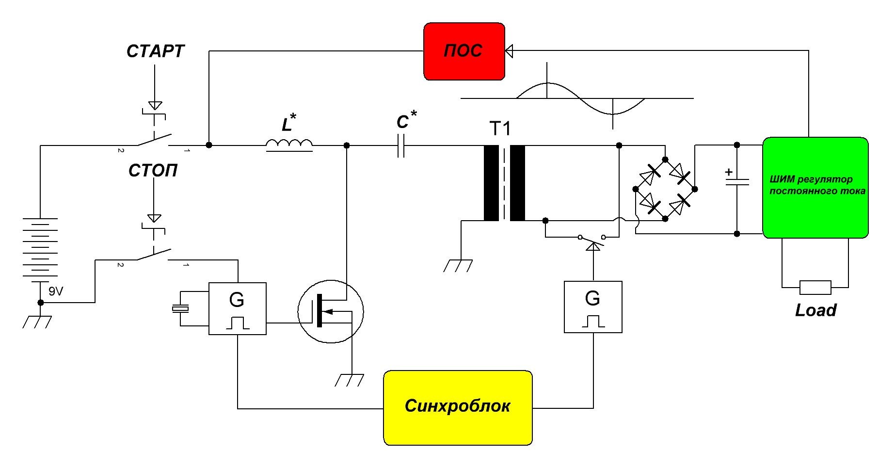

asni пишет: Последовательно С1 дроссель,и необычный колечко с витками,а с зазором.... который можно регулировать прокладками,и частотой генератора находим резонанс т.е максимальную амплитуду на первичке транса.... Естественно емкость С1 согласно индуктивности первички,ведь совершенно разные будут результаты при емкости 0.1 и 0.5 мкф. кондеи пленоечные типа К78-2
www.realstrannik.com/media/kunena/attach.../327/scheme_9955.jpg
asni, это вы об этой схеме говорите? Засомневался потому что на схеме Prof
обозначено не ,, С1 и дроссель,, а C* . L*

Сказано по схеме Мибора выше. А блок схема... это как наглядное пособие или просто предположение,об этом и сам автор молчит ,как рыба,а может и говорит.... но я рыбий язык не понимаю.

asni пишет: Сказано по схеме Мибора выше. А блок схема... это как наглядное пособие или просто предположение,об этом и сам автор молчит ,как рыба,а может и говорит.... но я рыбий язык не понимаю.
Спасибо, пока думал как схему прикрепить, что-бы видно было, а вы уже и ответили.
Но ели попробовать по схеме Prof, L* ( Др )по вашим рекомендациям , с зазором и настроенный на нужную частоту приспособить, уже лучше будет?
Например,L*- на железе, а Т1- на феррите. И второй транзистор, это замена разрядника.
Высоковольтные, высокочастотные всплески выпрямляются мостом и заряжают накопительную емкость с помощью ШИМ-регулятора. Эта уже емкость подключается как обратная связь для питания схемы вместо батареи питания.

Некоторые мысли по поводу схемы.
1. Рассмотрим входную часть схемы. Она состоит из генератора, индуктивности L*, емкости C* и первичной обмотки трансформатора Т1.
Генератор кварцован, следовательно его частота постоянна и не зависит ни от каких изменений как входа, так и выхода.
Выходной транзистор генератора служит для разряда конденсатора на первичную обмотку трансформатора. Время и интенсивность разряда зависят от напряжения питания, емкости конденсатора и индуктивности первичной обмотки. Напряжение питания — постоянно. Емкость (после настройки схемы) — постоянна.
Рассмотрим цепочку L* и C*. Длительность открытого состояния ключа должна быть достаточной для полного разряда конденсатора и, вместе с тем, ток через индуктивность еще не должен проходить. После закрытия ключа конденсатор заряжается через индуктивность. Активное сопротивление индуктивности мало и заряд происходит достаточно быстро. Правильная подборка соотношения L* и C* позволяет исключить протекание тока от блока питания через открытый ключ. В принципе индуктивность можно заменить высокоомным сопротивлением или дополнительным ключом, работающим в противофазе с основным. Оба эти варианта вполне правомочны, но высокоомный резистор увеличит время заряда конденсатора и снизит рабочую частоту, а дополнительный ключ — это лишняя схемотехника. Вариант с «гасящей» индуктивностью - это изящное и простое решение.
Поскольку ключ коммутирует только емкость и с постоянной частотой, то вход не зависит от всей схемотехники и режимов работы остальной части схемы, а соответственно и нагрузки.
Продолжение следует...

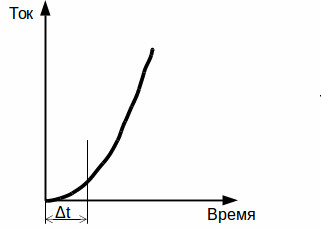

С индуктивностью обмотки все не так просто. Вспомним Трансформатор Тесла (ТТ) в классическом исполнении. Высоковольтный конденсатор, через искровой промежуток разряжается на первичную обмотку, с очень малым индуктивным сопротивлением — имеем мощный токовый импульс. В данной схеме надо обеспечить такой же режим, как и ТТ. Трансформатор, в нашем случае, не воздушный, а намотан, скорее всего, на феррите (крутые фронты предполагают высокую частоту работы). Соответственно, индуктивность обмотки достаточно большая и скорость нарастания тока будет мала. Как снизить индуктивность первичной обмотки? Использовать толстый провод и малое число витков — решение «в лоб» простое, но недостаточное. Как известно наличие короткозамкнутых витков в трансформаторе приводит к резкому снижению индуктивности и росту тока в первичной обмотке. Автор пошел, в том числе, и по второму пути. На короткое время он коротит вторичную обмотку. При этом он получает мощный токовый импульс от разряда конденсатора. Здесь следует отметить, что ключ на вторичной обмотке строго синхронизирован с задающим генератором. Какова длительность срабатывания второго ключа? Если ключ будет замкнут все время разряда емкости, то на выходе не получим ничего. Если длительность будет очень мала, то ток не успеет дорасти до максимума. Снова плохо. Представим график нарастания тока через обмотку.
Это кривая, где начальный участок пологий и постепенно переходит в крутой. На графике условно выделен участок «Δt». Как правильно сказал кто-то этот участок, по времени, должен составлять примерно 10% от времени разряда конденсатора. Таким образом вырисовывается временная диаграмма работы схемы «Синхроблока» - одновременное открывание двух ключей. Если длительность работы первого ключа принять за 100%, то длительность второго ключа должна составлять, примерно 10%. В этом случае полностью имитируется работа классического ТТ.

viknel пишет: Выходной транзистор генератора служит для разряда конденсатора на первичную обмотку трансформатора. Время и интенсивность разряда зависят от напряжения питания, емкости конденсатора и индуктивности первичной обмотки. Напряжение питания — постоянно. Емкость (после настройки схемы) — постоянна.
viknel, а если дополнить ещё что ,,После закрытия ключа конденсатор заряжается
энергией накопленной в индуктивности , ОЭДС, обратным импульсом....
