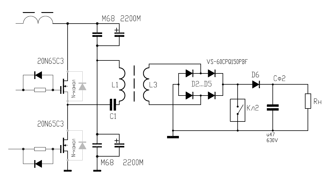

Пока результаты такие.
При замыкании вторички увеличивается напряжение на выходе схемы.
Но при этом и возрастает потребление схемы.
Соответственно и падает КПД процесса.
Т.е. выйгрыша по эффективности нет.
При чем, чем меньше нагрузка - тем выше увеличение напряжения при замыкании.
При высоких нагрузках уменьшается отношение выходного напряжения с замыканием и напряжения без намыкания.
При высоких нагрузках КПД примерно 60-70%
Отношение напряжений примерно 1,1 - 1,2 раза
При малых нагрузках КПД падает до 30 - 40%
Отношение напряжений примерно 1,7 раза
(P.S. Возможно автор о чем то умалчивает).

Mibor пишет: Пока результаты такие.
С ув.
Увы пришёл к такому-же выводу

Я тоже заметил что нагрузка влияет на кпд что то от нас скрыто что эфект какойто есть это да но кпд устройства увы

Схема такая

А попробуй в баласт после моста поставить конденсаторную сборку так мкф на 40 000 а с конденсаторов через ключ на нагрузку. Частота накачки больше чем сброса.

Я похожее пробывал но в другом устройстве если здесь даже на мизерной нагрузке кпд ниже 70 то как ты хочеш накачать кондер 40000 мкф откуда энергию брать

Последовательно С1 дроссель,и необычный колечко с витками,а с зазором.... который можно регулировать прокладками,и частотой генератора находим резонанс т.е максимальную амплитуду на первичке транса.... Естественно емкость С1 согласно индуктивности первички,ведь совершенно разные будут результаты при емкости 0.1 и 0.5 мкф. кондеи пленоечные типа К78-2
