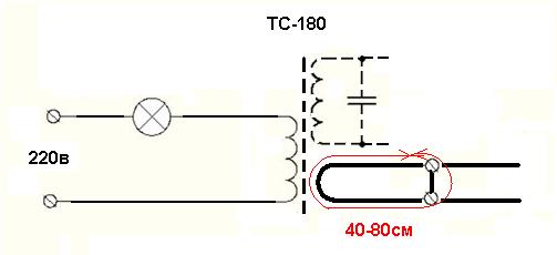

Как по мне, можно эффект сверхпроводимости наблюдать по нижеприведенной схеме. Подобрать лампочку, как индикатор тока и защита, по мощности что-бы немного накалялась на ХХ. Закорачиваем виток с толстого провода 3-10мм, подбираем длину витка что бы лампа накалялась минимально. Коротим -тухнет, убираем виток-загорается. По моему, что-то в этом есть.

Ну да, есть конечно. "Магнитный усилитель" называется :)
Или "магнитный выключатель".
Только сверхпроводимость тут - через "сверхпроводящую" перемычку :)

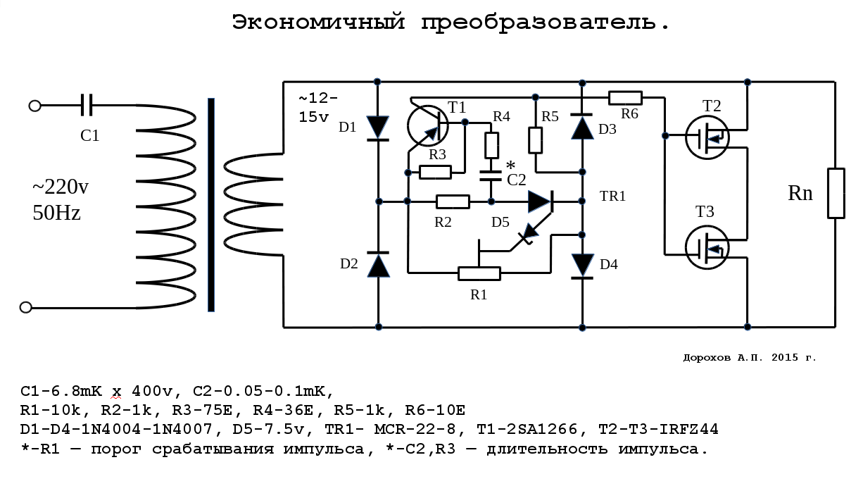

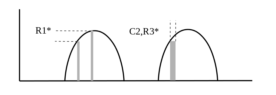

при настройке осциллографом при включённой нагрузке нужно добиться срабатывания генератора на самом пике синусоиды и всё...

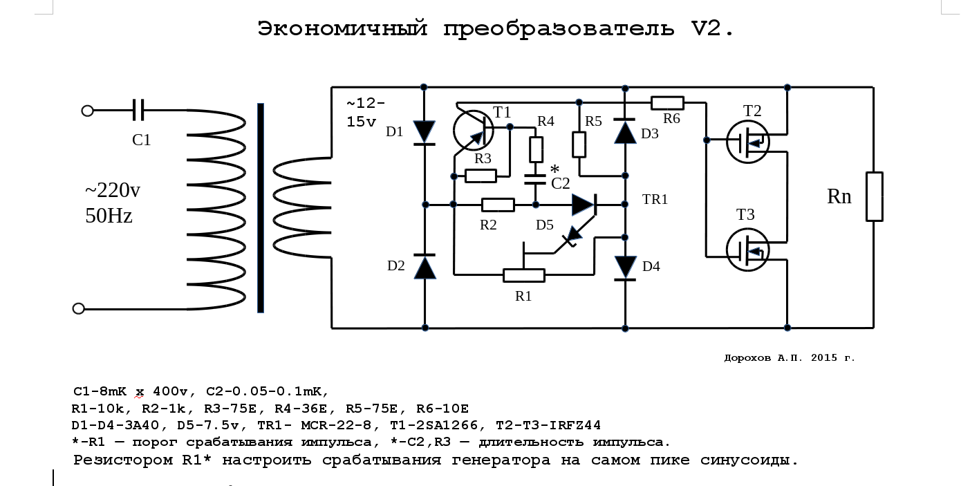

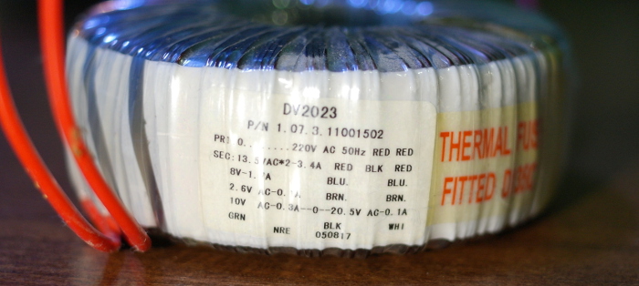

После тщательного анализа работы схемы опубликованной в №9038 для большей эффективности были внесены некоторые изменение в деталях.
С1 — заменён на 8mK для поднятия мощности устройства.
R5 — заменён на 75E для уменьшения время закрытия полевых транзисторов.
Диоды D1-D4 заменены на диоды с барьером Шотки — 3A40 для уменьшения остаточного напряжения на затворах полевых транзисторов. (падение на диоде — 0.12v)
Схема имеет существенные недостатки:
1 — при уменьшении входного напряжения 220 вольт на 3-5% схема перестаёт работать и требует подстройки резистора R1.
2 — при изменении потребляемого тока нагрузкой изменяется выходное напряжение что требует опять производить подстройку резистором R1

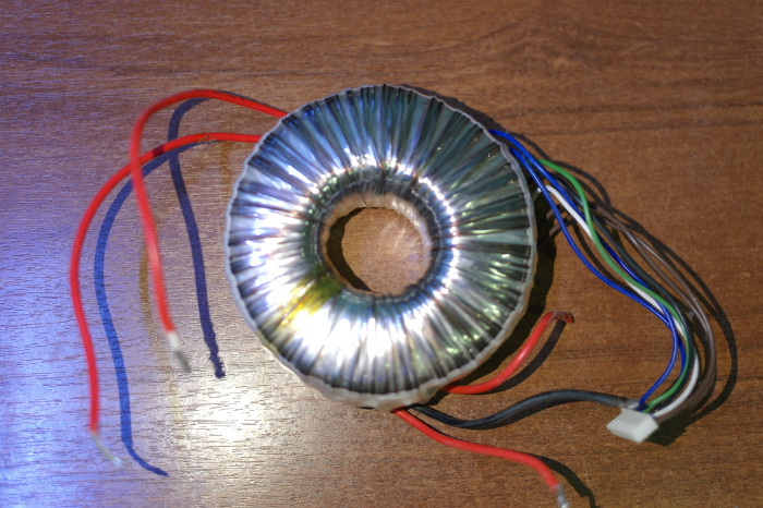

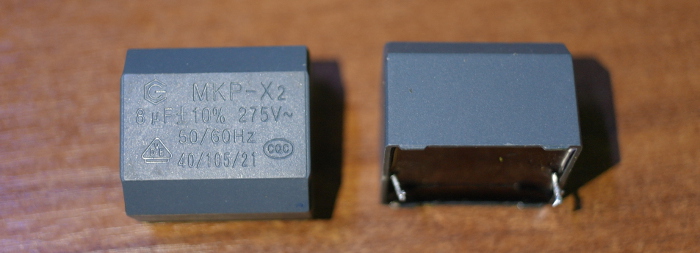

используемый мной трансформатор и конденсатор на 8mK.
Спасибо сказали VDandorf, kvr09
11 года 8 мес. назад
