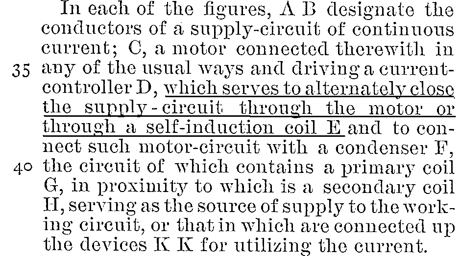

kvr09 пишет: Перечитал перевод патента Теслы 1896 года, № 568178, как пишет With, ни слова о закорачивании обмоток,
может между строк не умею читать :), патент о регулировании параметров генерации, но с успехом можно регулировать и корочением
Если Вы читали корявый перевод с Матрикса, тогда конечно. А вот оригинал Абзац 35 на странице 2:
Кстати, у Теслы во многих рисунках закорачиваются выводы динамо-машины, а при размыкании заряжаются конденсаторы.
