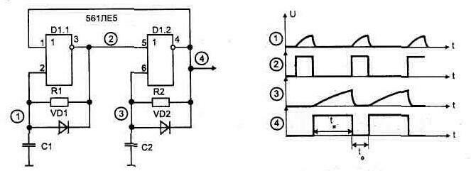

Автономное устройство IndeProf #8185
Как я и писал, сейчас набегут святолухи и устроят "шумовую завесу"...
У меня аналогичное устройство работает, синхронизацию делал на разных схемотехнических решениях... например на двух одновибраторах и все нормально, но лучше ради стабильности кварцованный задающий и с него уже отсчитывать тайминги.
