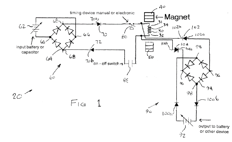

Уважаемый radioman, спасибо за подсказку.
Вспомнил, действительно была схема с замыканием питающей обмотки..
Это девайс Ричарда Виллиса "Magnacoaster". Вот его схема из патента.
С ув.
P.S. Горсть диодов на схеме конечно лишняя..

Ну как вопросик ?не в бровь ,а в глаз , а ведь нарисовано именно так и ведь подумал что рисовать и видно не придумал , мосфет точно не катит , ведь там будет переменка ,но чувствую есть подвох и не малый

Тоесть как не крути а подразумевается что в любой промежуток времени во вторичке будет ток ,и это факт , тогда но кой его душить что это даст ,если не нужен один из двух тактов ,тогда кой ваобще было лепить трансформатор

Автономное устройство IndeProf #8167
