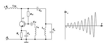

Игорёк нормальная рабочая схема, ведь , L, базы имеет идуктивное сопротивления,
6 года 11 мес. назад
experienced2
Сообщений: 1065
СЕНСАЦИЯ. УМНОЖИТЕЛЬ ТОКА. #132192
Ничего. Тут надо понимать - сопротивление катушки переменному току является комплексным (Активное + реактивное) и может быть весьма велико.
igorek30
Сообщений: 541
СЕНСАЦИЯ. УМНОЖИТЕЛЬ ТОКА. #132193
Р базы по постоянному току! и и служит для смещения, т.е. создание рабочей точки! т.е более 0.6в для приоткрытия транзистора и начала генерации!

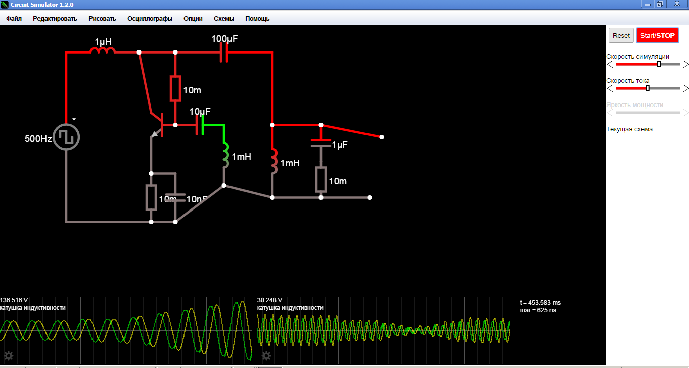

Ну вот видно на симе, как генератор прямоугольных сигналов на второй катушке увеличивает амплитуду.
Это и надо добиться в магнитном поле и совместить амплитуды двух или более катушек, чтобы амплитуда их магнитного поля суммировалась.
Вот и вечный фонарик получиться. =)
Симуль.
В общем, волна не всегда растёт. Чтобы она постоянно росла надо подбирать частоту.
А так можно пробовать совместить два контура одной схемы, на периодах, когда волна растёт, и поле направить сумму этих амплитуды на выход.
Так по теории можно получить прибавку к амплитуде и к сигналу.
В общем надо экспериментировать.

Незатухающие колебания в контуре автогенератора установятся лишь при выполнении двух основных условий. Первое из этих условий называют условием баланса фаз, которое сводится к тому, что в схеме генератора должна быть установлена положительная обратная связь между выходной и входной цепями транзистора.В этом режиме обеспечивается восполнение потерь энергии в контуре. Практически фазовое условие удовлетворяется, если напряжения на коллекторе и базе будут сдвинуты на , т.е. находится в противофазе. Это достигается соответствующим включением концов катушек и . При отсутствии самовозбуждения необходимо переключить концы катушки . Второе условие называют условием баланса амплитуд, которое состоит в том, что для возникновения автоколебательного режима необходима положительная обратная связь с выхода усилительного элемента на его вход, причем затухание в контуре должно компенсироваться

Симуль. Глюк при включении транзистора. Симуль показывает заоблачные числа. Быть может это и есть замозапит. (Куда-то из схемы пропали трансформатор и конденсаторы.)
Симуль. Растут амплитуды.
