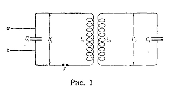

Между жестко связанными контурами будут биения, а не стоячая волна... биения можно убрать при накачки контура - ударным способом, через разрядник ли его аналоги (разряд конденсатора через ключ, например.)

цитирую:
Мы ограничимся здесь этим исследованием, так как оказы-
вается, что даже рассмотренный нами простейший случай
был бы слишком сложен на практике. Чтобы убедиться в
этом, достаточно вспомнить, что выражения (6) указывают
на одновременное существование двух колебаний в конту-
рах с частотами ω1 и ω2. В результате их одновременного
существования мы должны получить биения.
Чтобы избе-
жать этого неприятного явления, обычно пользуются так
называемым ударным возбуждением. При таком возбужде-
нии первичный контур, после того как в нем возбуждены
колебания, автоматически размыкается и таким образом вы-
ключается из системы.
ЭЛЕМЕНТАРНАЯ ТЕОРИЯ ТРАНСФОРМАТОРА ТЕСЛА
С ЗАТУХАЮЩИМИ КОЛЕБАНИЯМИ
1930 г. УСПЕХИ ФИЗИЧЕСКИХ НАУК Т. X, вып. d
ЛАБОРАТОРНЫЙ МЕТОД ПОЛУЧЕНИЯ ВЫСОКИХ
ПОТЕНЦИАЛОВ
Л. В. Мысовский, Ленинград
стр. 551
