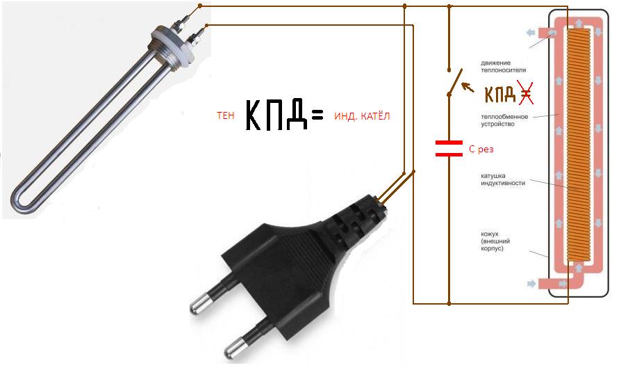

Tesla1974valentina пишет: Разве КПД тенов не больше?
возможно так, а может и нет. :) имхо.
5 года 10 мес. назад 5 года 10 мес. назад от chiksat.
У кого есть схема БТГ Юровского? #152730
Tesla1974valentina ..греет одинаково,, потребления от сети меньше.. имхо.
Параллельный контур на резонансной частоте имеет наибольшее сопротивление, в десятки раз превышающее его сопротивление на частоте отличной от резонанса. На частоте ниже резонансной комплексное сопротивление имеет индуктивный характер, на частоте выше резонансной — емкостной.
Последовательный контур на резонансной частоте имеет наименьшее сопротивление, в десятки раз меньше, чем его сопротивление на частоте отличной от резонанса. Т.е. полная противоположность параллельному контуру.
